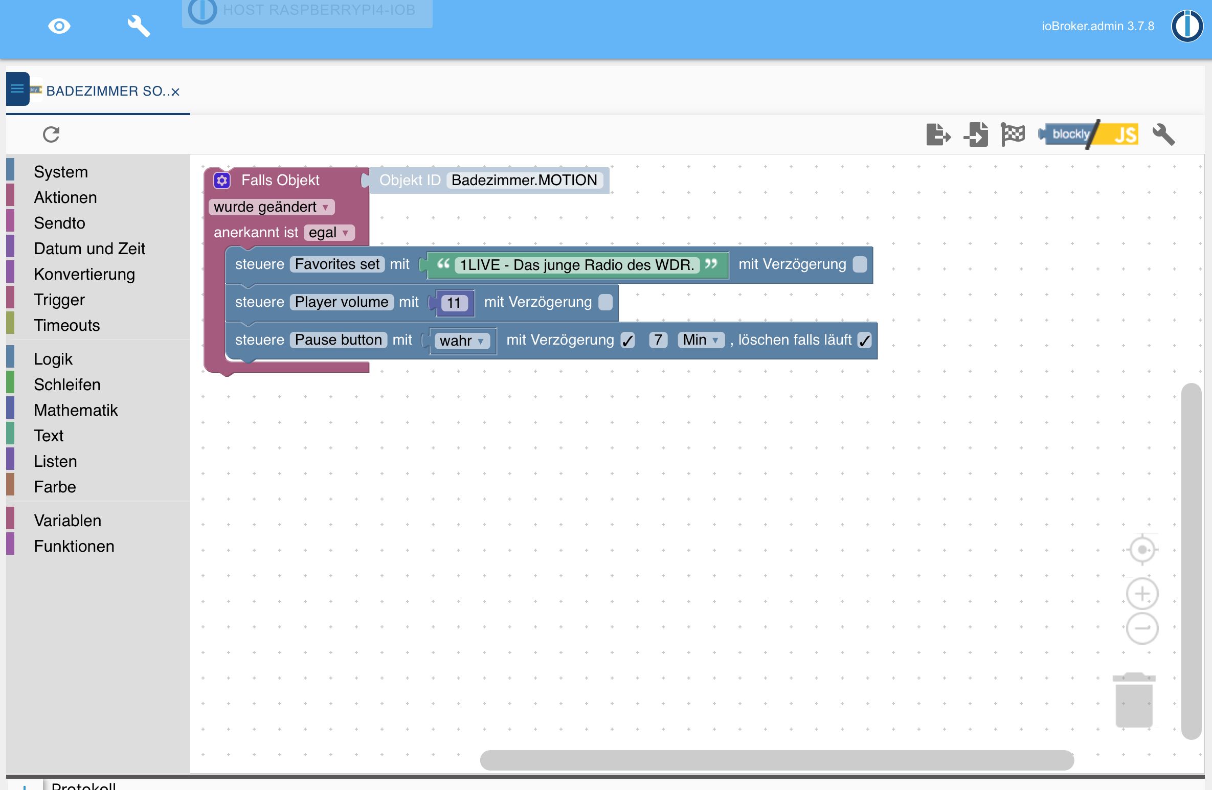

    Hi zusammen,
    dank der Forumshilfe habe ich als Anfänger eine einfache Sonossteuerung realisieren können.
    Aktuell ist es ja so, bei Bewegung schaltet Einslive ein in Lautstärke 11. Nach 7 Min. ohne Bewegung geht es wieder aus.
    Lässt sich das angehängte Blockly so verändern, dass ich flexibler bin ? Beispiel : Ich möchte jetzt mal BigFm hören in Lautstärke 20. Möchte aber trotzdem, dass nach 7 Min. ohne Bewegung das Radio wieder ausgeht und ich beim nächsten Betreten des Raums wieder Einslive auf Stufe 11 höre.
    • R ricroe
      Hi zusammen,
      @ricroe Dein Blockly reagiert auf "Bewegung" UND "keine Bewegung" (abhängig davon, was der Datenpunkt liefert)
      Du müsstest einmal auf Bewegung anschalten (so wie jetzt) und bei "keine Bewegung" wieder abschalten.
      Am Besten mit einem FALLS - SONST Block.
      FALLS Bewegung =wahr - mache (was du hast)
      SONST - mache sonos aus!
      Dann müsste es jedesmal beim reingehen wieder genau das tun (1Live anschalten mit 11 vol)

                                    Das Problem ist doch das der Sensor nicht weis wann der Sender umgestellt wurde, man müsste das ganze Skript ausser gefecht setzten wenn ein Sender gewechselt wird.
                                    Das Skript müsste selber erkennen wenn was anderes als 1 Live gespielt wird darf ich nicht mehr 1 Live spielen so lange der Raum nicht verlassen wurde.
                                    Fragt sich nur was der Timer macht.... bei einer längeren Sitzung kann schon mal der Timer runter laufen und bei Bewegung würde dann trotzdem wieder 1 Live laufen....
                                    • F Flopsi
                                      @Flopsi sagte in Sonossteuerung:
                                      Das sollte ja so sein.
                                      nur ich frage mich warum nach der letzten Bewegung der Timer noch 7 Minuten weiterläuft.
                                      Bestenfalls nach dem Verlassen des Bads??
                                      Das muss noch rein!
                                      hatte ja geschrieben eine Variable "bin raus" einzubeuen und solange die auf false steht darf nichts passieren
                                      in etwa so:
                                      wirklich zwischen Tür und Angel ohne viel Denken - also ohne Gewähr als Basisi
                                      R paul53P 3 Antworten Letzte Antwort

                                        @Homoran
                                        vielen dank ! es scheint zu funktionieren. werde es noch mal genaus ausprobieren morgen, aber es sieht sehr gut aus 👍🏻
                                          Das muss noch rein!
                                          in etwa so:
                                          R Offline
                                          R Offline
                                          ricroe
                                          @Homoran
                                          so nach einigen Test stelle ich fest, es geht initial aber dann nicht mehr. Irgendwo scheint er sich zu verschlucken. Nach längerer Nutzungsdauer geht die Box gar nicht an oder immer nur kurz.
                                          Die 7 Min. waren übrigens dazu da, das wenn ich z.b. in der Dusche bin und mich der Bewegungsmelder nicht erfassen kann, die musik dann trotzdem weiter läuft.
