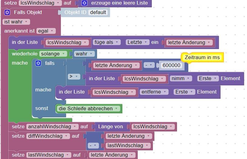

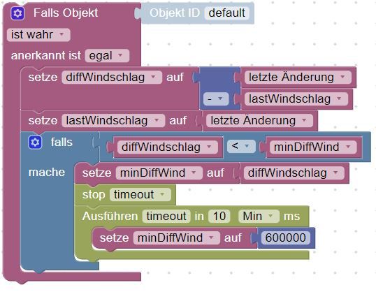

                Das könnte prinzipiell so erfolgen:
                @Homoran sagte in Blockly um Markise bei böigem Wind einzufahren:
                die Anzahl erfasste "Schläge" über einen fließenden Zeitraum
                Füge die "letzte Änderung" zu einem Array hinzu, und lösche alle Einträge im Array, die älter sind als "letzte Änderung" - Zeitraum. Die Länge des resultierende Arrays ist die Anzahl der Schläge im definierten Zeitraum. Etwa so:

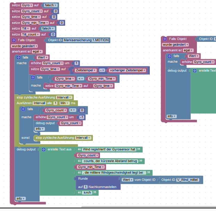

                    Sieht im Moment bei mir so aus:
                    Testing ist jetzt erst mal sowieso nicht mehr, da die Markise jetzt drin ist
                    @Homoran sagte:
                    Gyro_time = Zeitstempel - vorheriger Zeitstempel
                    ist die Dauer des Wertes falsch (Auschaltdauer), nicht der zeitliche Abstand zwischen 2 mal wahr. Ist es das was Du brauchst ?

                      Sorry, was willst du mir sagen?
                      Heisst das dass der letzte Zeitstempel, der ist, wenn der Wert auf false springt? Also der in dem Device eingestellte Timeout?
                      @paul53 sagte in Blockly um Markise bei böigem Wind einzufahren:
                      Das wäre Mist!
                      ich brauche natürlich den Abstand zwischen 2*true

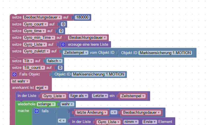

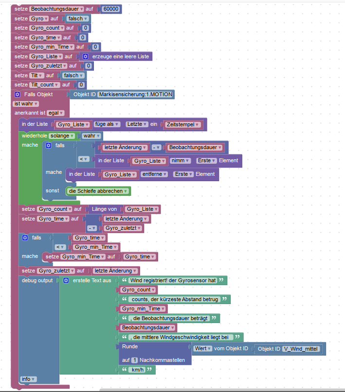

                          Ok, dann baue ich komplett um
                          Danke (mal wieder!!)
                          • HomoranH Nicht stören
                            Hallo @paul53
                            Gehirnjogging tut immer mal wieder gut.
                            Hat was länger gedauert, bis ich es vollstäündig nachvollziehen konnte, aber das ist ja Sinn der Sache.
                            Ich hoffe ich habe es verstanden. Das War genau das was ich mit dem fließenden Wert meinte und auch so realisieren wollte, aber nicht die Bausteine/Befehle kannte, die dazu notwendig waren.
                            Du hast natürlich zusätzlich noch ein paar Schmankerl reingesetzt

                              Hallo @paul53
                              Wenn ich es richtig verstanden und umgesetzt habe müsste es dieses sein:
                              Habe ich das richtig verstanden dass die 600000 Millisekunden der "Beobachtungszeitraum" sein sollen, also 10 Minuten?
                              Wenn ja, habe ich das mal runtergesetzt und spiele an den Werten bis ich empirisch eine vernünftige Lösung habe.
                              Die Namen habe ich angepasst, da ich das Ganze auch noch für den Tilt-Sensor machen will.
                              da kommt dann (viel) später als Kirsche auf die Sahne noch ein Vergleich und/oder Addition beider Sensoren.
                              EDIT: sehe gerade die Variable "Gyro" kann weg - die wird nicht mehr benutzt
                              @Homoran sagte:
                              Gyro_min_Time auf 0 zu initialisieren, ist keine gute Idee.
                              Ja.
                                @Homoran sagte:
                                Ja.
                                Warum?
                                was wäre denn besser?
                                  Warum?
                                  @Homoran sagte:
                                  Der Beobachtungszeitraum, da der neue Wert nie kleiner 0 sein kann. Außerdem bei Initialisierung:
                                    @Homoran sagte:
                                    Das leuchtet mir sogar auf Anhieb ein 😳
                                      Habe ich jetzt angepasst - Danke auch dafür!
                                      Markise wieder ausgefahren - mal sehen was heute noch kommt
                                        Hallo @paul53
                                        @Homoran sagte:
                                        Die Variable Gyro_min_Time wird zur Laufzeit nie wieder hochgesetzt (s. mein 1. Beispiel mit timeout).
                                          @Homoran sagte:
                                          @Homoran sagte:
                                          Hast recht!
                                          immer nur kleiner
                                          Da lass ich mir noch was anderes einfallen als einen schnöden Timeout mit fixem Reset.
