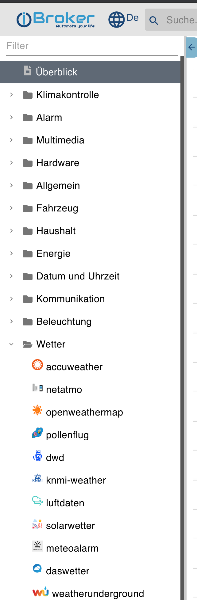

          Ich weiß nicht genau, wo ich das schreiben soll, aber auf der Hauptseite wenn man auf Adapter klickt, stürzt mein Browser ab wenn ich auf DasWetter klicke.
          https://www.iobroker.net/#de/adapters/adapterref/iobroker.daswetter/README.md
