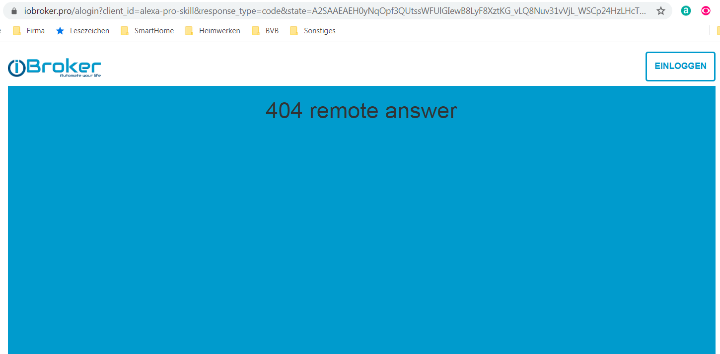

          muss ich das verstehen?
          ich hab jetzt den cloud adapter mal deaktiviert im ioBroker
          dann versuchte ich den alexa skill iobroker.pro zu aktivieren, kommt folgendes fenster.
          wen ich aber iobroker.iot skill aktiviere gehts und er findet auch wieder die ganzen datenpunkte.
          wie gehört es denn nun wirklich (richtig) konfiguriert?
          J 1 Reply Last reply

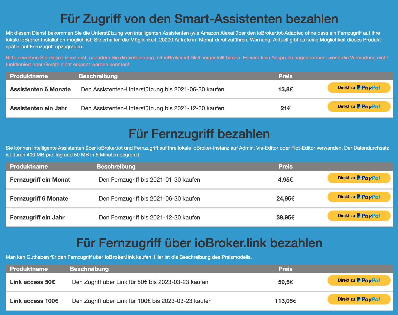

                            @homecineplexx sagte in ioBroker Update -> Alexa: " blablabla reagiert leider nicht":
                            @Jan1 ja, läuft
                            Hast Du "nur" Fernzugriff gekauft ?
                            IOT geht auch ohne Lizenz, aber die Anzahl der Abfragen ist limitiert.
                            Hier steht auch welche Lizenz was macht....
                            EDIT: hm, im Fernzugriff ist ja iot drinn.....(habe ich auch übersehen)
                            H 1 Reply Last reply
