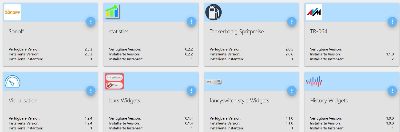

        Hier die Ansicht der Adapter:
        Kein Tinkerboard dabei.
          @GregorS da müssen >200 Adapter stehen, die blau markierten sind die mit Instanzen
