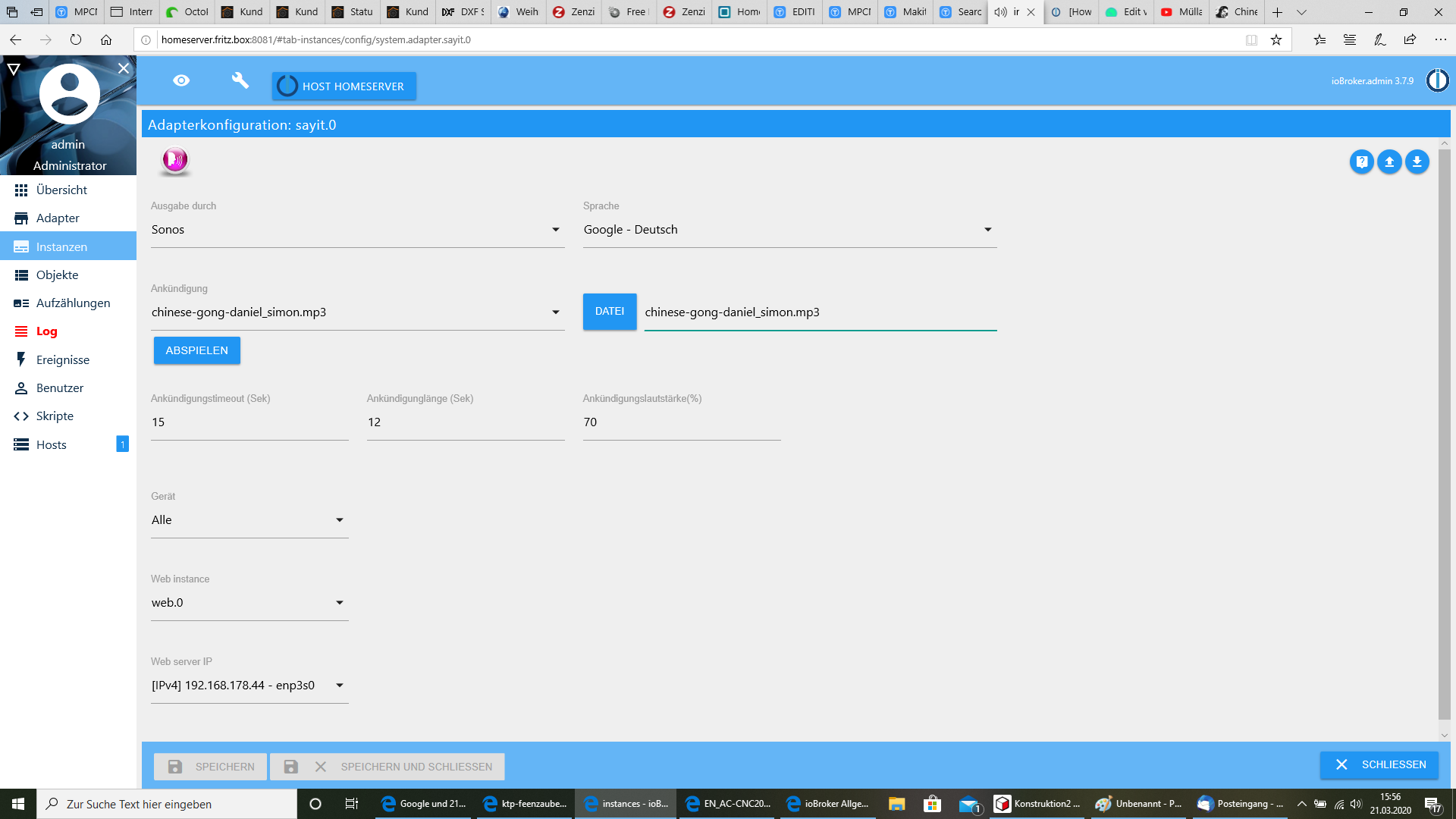

    Hier noch die Konfiguration von Sayit:

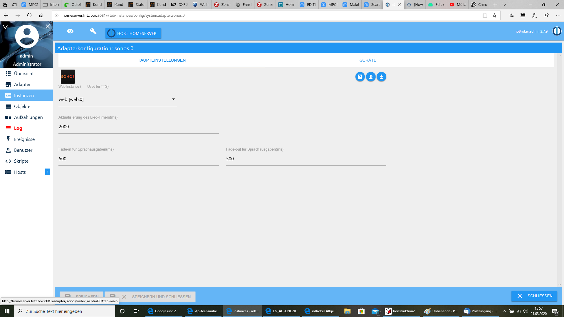

    Und die Konfig com Sonos:

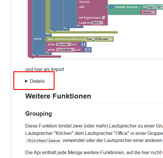

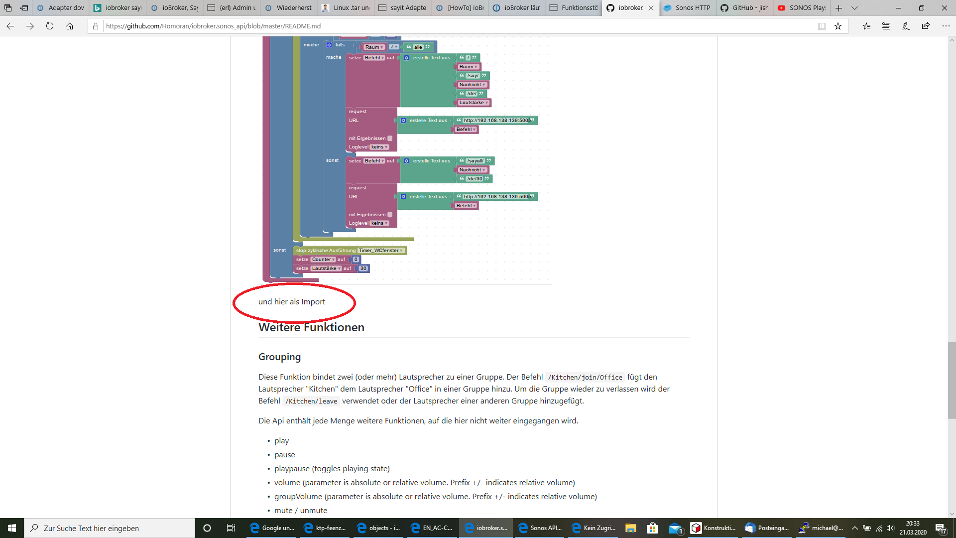

                Und zum Import find ich nur folgendes:
                Oder übersehe ich da irgendwo etwas?
                • HomoranH Nicht stören
                  @raspido sagte in sayit Adapter auf Sonos gibt kein Ton von sich:
                  cool!
                  soll so aussehen:
                  nimm mal nen anderenBrowser ;-)
