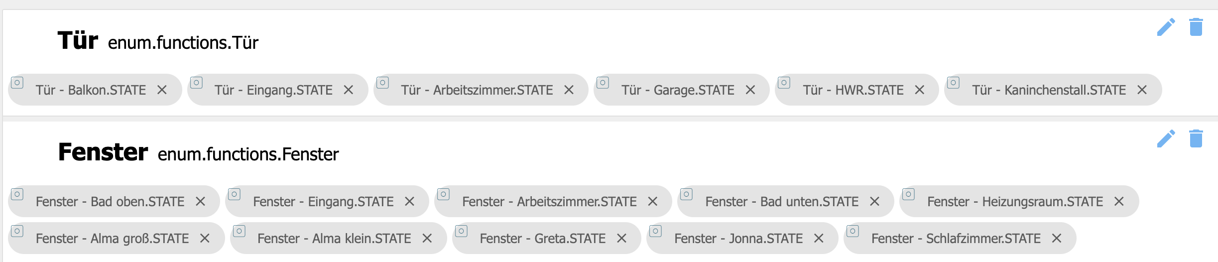

                So, ich habe jetzt folgendes angelegt. Und es scheint zu funktionieren.
                Trotzdem würde ich gerne verstehen, warum auf einmal aus 6 Geräten 10 Geräte wurden.
                Naja, die Wege der EDV.
                Es hat sich ja komisch verhalten und ich würde gerne verstehen warum.

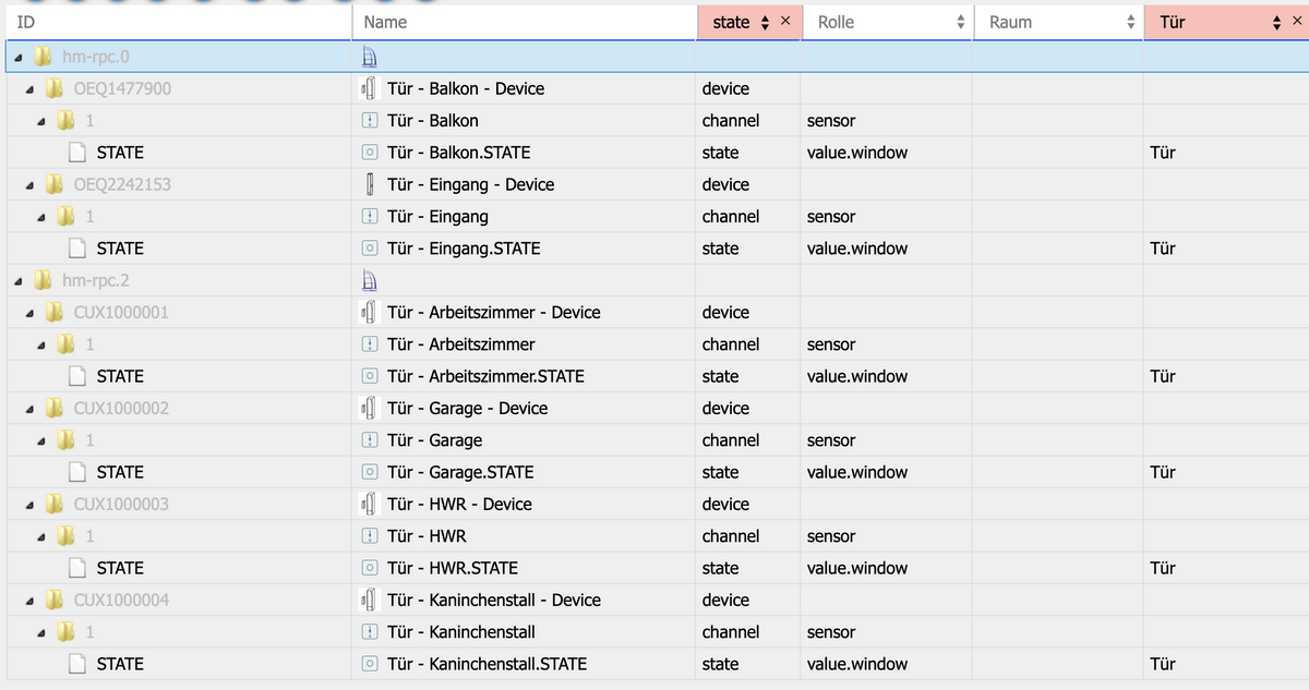

                    jetzt habe ich das schon wieder. Alles lief in den letzten 2 Tagen super. Die Menge der Fenster und Türen passte.
                    Nun habe ich eben den Admin und Javascript Dienst neugestartet und der Selector ID Befehl liefert wieder mehr als er sollte. Ich habe nix geändert.
                    Das kann doch nicht sein. Da muss doch was schief laufen.
                    Für Hinweise oder Ideen wäre ich sehr dankbar.
                    Sven
                    • P Offline
                      P Offline
                      piro
                      #27
                      Jetzt habe ich es herausgefunden. Jippi.
                      Mit Hilfe dieses JS.
                      $('channel[state.id=*.STATE](functions=window)').each(function (id, i) {
                      		var status = getState(id).val;
                      		var obj    = getObject(id);
                              var roomsX = getObject(id, 'functions');
                              var functionsX = getObject(id, 'functions');
                              log(id+"     |     "+roomsX.enumNames+"     |     "+functionsX.enumNames);
                      Hier die Ausgabe.
                      Obwohl der 2. Kanal keine Funktion hat, wird er mit aufgelistet. Deshalb habe ich zu viel.
                      Ich habe den Selector jetzt angepasst und verwendet nur noch den 1. Kanal.
                      Trotzdem hätte ich gedacht, dass die Verwendung von functions=window ausreichend ist, da sie nur für den 1. Kanal gesetzt ist.
                      Naja, ich habe das Problem gefunden und der Filter auf den 1. Kanal reicht mir.
