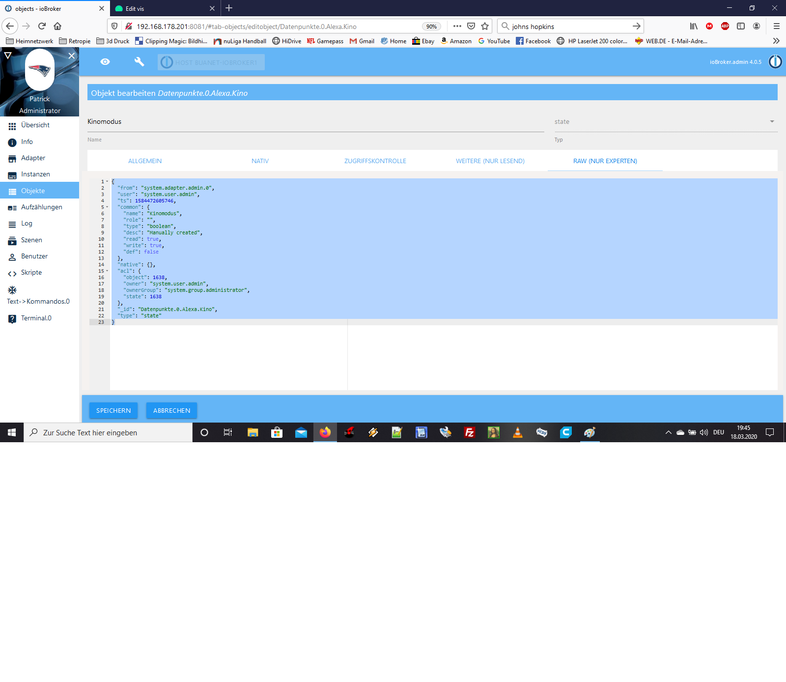

    ich habe die Suche benutzt und auch einiges gefunden, aber nichts hat geholfen. Ich möchte einen selbst erstellten Datenpunkt im iot-Adapter unter den Alexa-Geräten hinzufügen. Allerdings kommt dann immer ....konnte nicht hinzugefügt werden. Beim ersten Datenpunkt lief alles bestens. Was mache ich verkehrt?

      @huettmaster gib dem datenpunkt die rolle "switch" - dann geht es

        Danke! Das wars!
