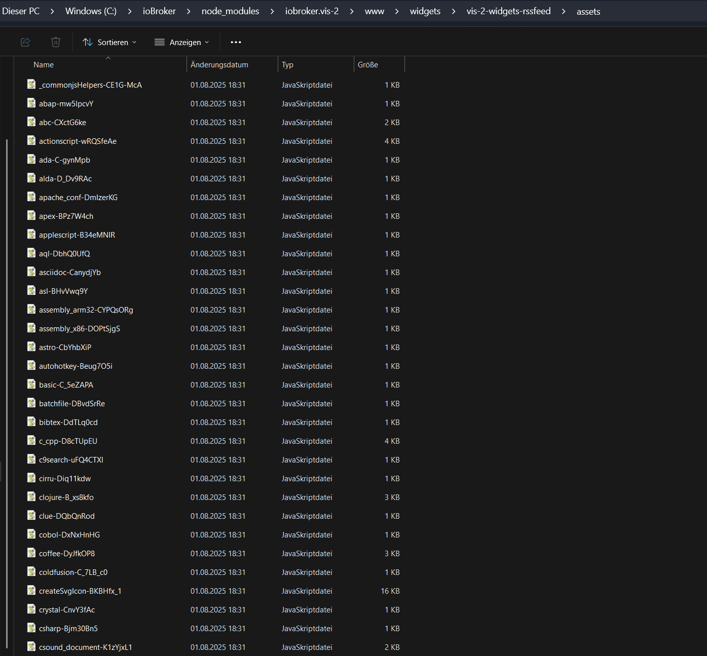

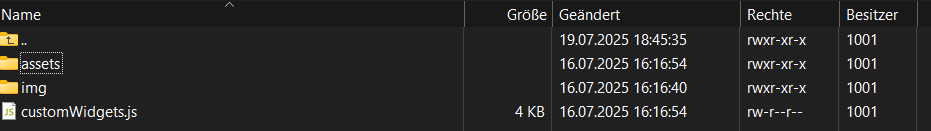

              der adapter wird als paket geladen,in die entsprechende verzeichnisse kopiert und vis dann noch intern den "upload" durchgeführt, was nix anderes ist die dateien beim web adapter zu registrieren.
              du kannst mal in die innereien von vis-2 schauen.
              Also dort wo dein iobroker installiert ist, müsste es das folgende verzeichnis geben. dort werden die inhalte des adapters durch den upload hochgeladen.
              /node_modules/iobroker.vis-2/www/widgets/vis-2-widgets-rssfeed
              das müsste dann wie folgt aussehen
              und der assets ordner
              im img ordner ist nur das logo
              O 1 Reply Last reply Reply Quote 0

                @oliverio
                Ordner werden angelegt und befüllt

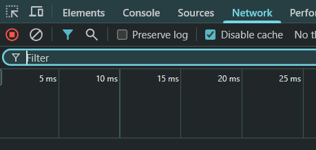

                  @oli
                  ok dann müssen wir im browser schauen.
                  ich tippe immer noch auf browser cache
                  welchen browser verwendest du?
                  die developer tools kennst du ja
                  öffne die developer tools und wähle den network reiter und drücke dann bitte F5 zum neu laden
                  im filterfeld bitte customwidgets eingeben
                  dann müssten alle customwidgets dateien kommen (je nachdem wieviel vis-2 widgets adapter du noch installiert hast)
                  für vis-2-widgets-rssfeed musst mir dann den http status sagen
                  alternativ dann noch das disable cache kästchen ankreuzen

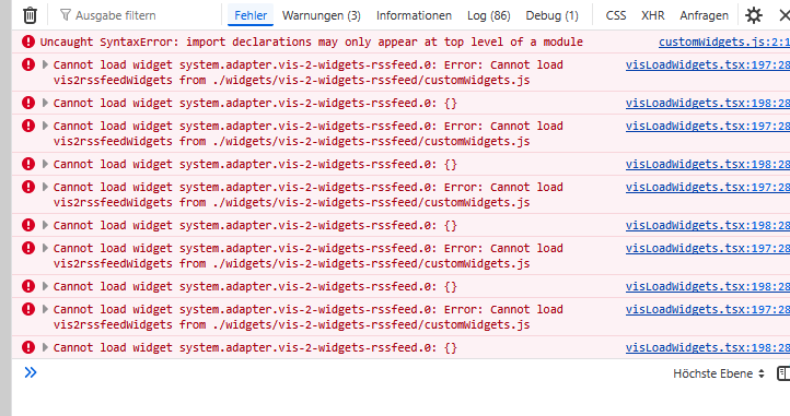

                    ich verwende edge, chrome und silk überall das gleiche
                    vielleicht hilft dir das weiter:
                    hub.ts:494
                     Uncaught (in promise) TypeError: Ut(...).isOlderThan is not a function
                        at qt (hub.ts:494:65)
                        at sdk.ts:19:15
                        at t.init (sdk.ts:91:3)
                        at Object._initializeSentry (widgets.min.js:1:20151)
                        at Object.initializeSentry (widgets.min.js:1:19863)
                    qt	@	hub.ts:494
                    (anonymous)	@	sdk.ts:19
                    t.init	@	sdk.ts:91
                    _initializeSentry	@	widgets.min.js:1
                    await in initializeSentry
                    (anonymous)	@	materialdesign.js:35
                    (anonymous)	@	widgets.min.js:1
                    (anonymous)	@	visEngine.jsx:1199
                    Promise.then
                    emit	@	visEngine.jsx:1199
                    getObject	@	widgets.min.js:1
                    getVersion	@	widgets.min.js:1
                    (anonymous)	@	materialdesign.js:32
                    setTimeout
                    waitForVisConnected	@	widgets.min.js:1
                    showVersion	@	materialdesign.js:31
                    customWidgets.js:2
                     Uncaught SyntaxError: Cannot use import statement outside a module (at customWidgets.js:2:1)
                    visLoadWidgets.tsx:197
                     Cannot load widget system.adapter.vis-2-widgets-rssfeed.0: Error: Cannot load vis2rssfeedWidgets from ./widgets/vis-2-widgets-rssfeed/customWidgets.js
                    (anonymous)	@	visLoadWidgets.tsx:197
                    Promise.catch
                    (anonymous)	@	visLoadWidgets.tsx:196
                    n	@	visLoadWidgets.tsx:173
                    (anonymous)	@	visLoadWidgets.tsx:326
                    Promise.then
                    (anonymous)	@	visLoadWidgets.tsx:254
                    Promise.then
                    r	@	visLoadWidgets.tsx:225
                    (anonymous)	@	visWidgetsCatalog.tsx:302
                    setTimeout
                    (anonymous)	@	visWidgetsCatalog.tsx:301
                    collectRxInformation	@	visWidgetsCatalog.tsx:300
                    onWidgetsLoaded	@	Runtime.jsx:813
                    onLoaded	@	Runtime.jsx:1028
                    loadWidgets	@	visEngine.jsx:1529
                    await in loadWidgets
                    (anonymous)	@	visEngine.jsx:208
                    Promise.then
                    Mt	@	visEngine.jsx:196
                    visLoadWidgets.tsx:198
                     Cannot load widget system.adapter.vis-2-widgets-rssfeed.0: {}
                    (anonymous)	@	visLoadWidgets.tsx:198
                    Promise.catch
                    Promise.then
                    Promise.then
                    setTimeout
                    Promise.then
                    Promise.catch
                    Promise.then
                    Promise.then
                    setTimeout
                    Promise.then
                    Promise.catch
                    Promise.then
                    Promise.then
                    setTimeout
                    Promise.then
                    Promise.catch
                    Promise.then
                    Promise.then
                    setTimeout
                    Promise.then
                    Promise.catch
                    Promise.then
                    Promise.then
                    setTimeout
                    Promise.then
                    Promise.catch
                    Promise.then
                    Promise.then
                    setTimeout
                    Promise.then
                    Promise.catch
                    Promise.then
                    Promise.then
                    setTimeout
                    Promise.then
                    Promise.catch
                    Promise.then
                    Promise.then
                    setTimeout
                    Promise.then
                    Promise.catch
                    Promise.then
                    Promise.then
                    setTimeout
                    Promise.then
                    OliverIO 1 Reply Last reply Reply Quote 0
                    • OliverIO
                      OliverIO @Oli last edited by OliverIO
                      @oli
                      http status code der cutomwidgets bitte, so wie im post geschrieben, oder zeigen mit screenshot.
                      wenn die datei nicht geladen wird sind das folgefehler.
                      dann ist ja nix da was ausgeführt werden könnte

                        ich hoffe, dass ich jetzt das richtige erwischt habe
                        Request URL
                        http://192.168.2.222:8082/vis-2/widgets/vis-2-widgets-rssfeed/customWidgets.js
                        Request Method
                        GET
                        Status Code
                        200 OK

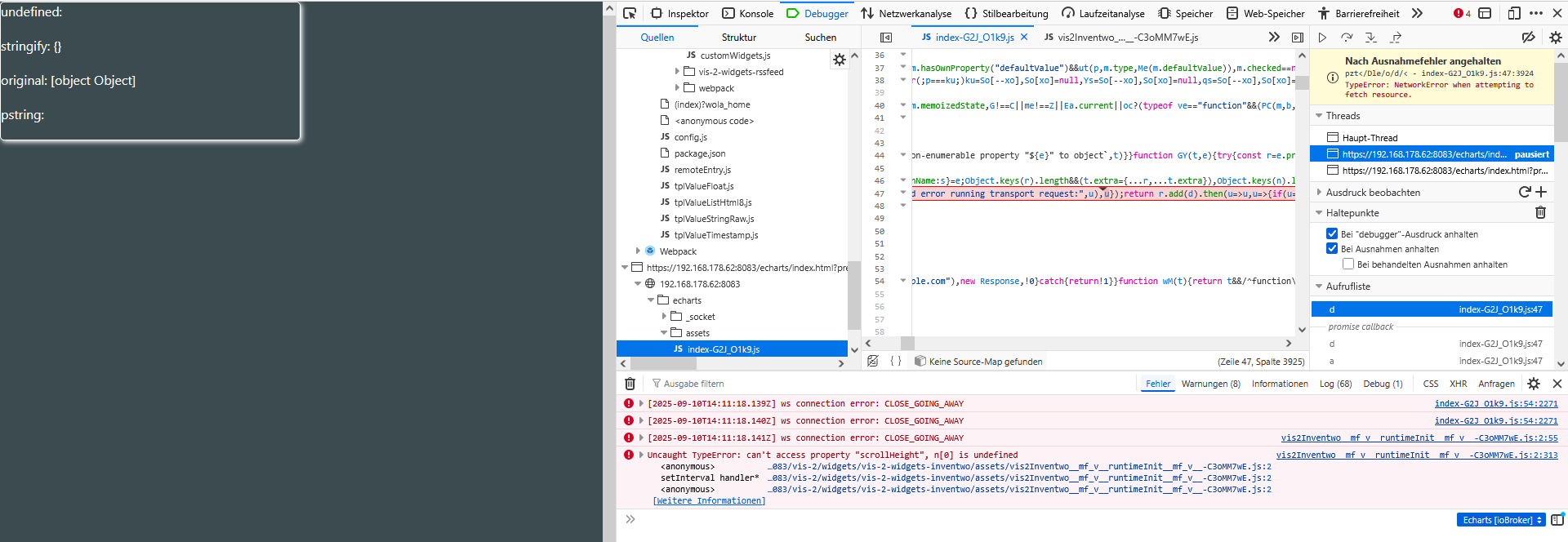

                              • T
                                trojanhector @OliverIO last edited by
                                @oliverio Servus,
                                seit kurzen funktioniert die Anzeige der JSON Vorlage nicht mehr.
                                Im Log kann ich nichts erkennen.
                                Meine Umgebung:
                                Admin: 7.7.2
                                VIS-2: 2.13.4
                                RSS: 3.5.2
                                Ovarious: 1.0.0
                                node.js: 22.19.0
                                js-controller: 7.0.7

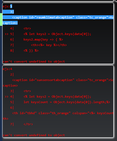

                                  @trojanhector
                                  zu aller erst. bitte wechsle auf den adapter vis-jsontemplate,
                                  da ich, wenn jsontemplate im stable ist, anfangen werde
                                  die jsontemplate funktionen aus rssfeed auszubauen und den adapter vis2-widgets-ovarious auf deprecated zu setzen.

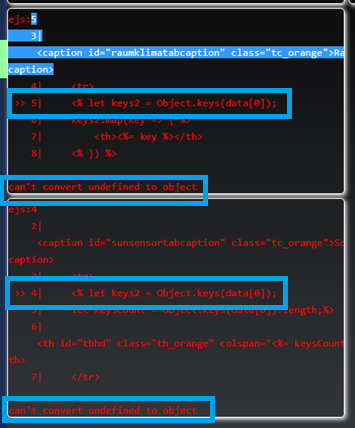

                                  ich habe getestet und am widget selbst kein problem entdecken können.
                                  in deinem screenshot steht eine fehlermeldung drin, die auf ein problem an deinen daten ausweist
                                  die pfeile >> zeigen dir die Zeile in der das Problem auftaucht
                                  ich vermute mal das data oder data[0] undefined ist.

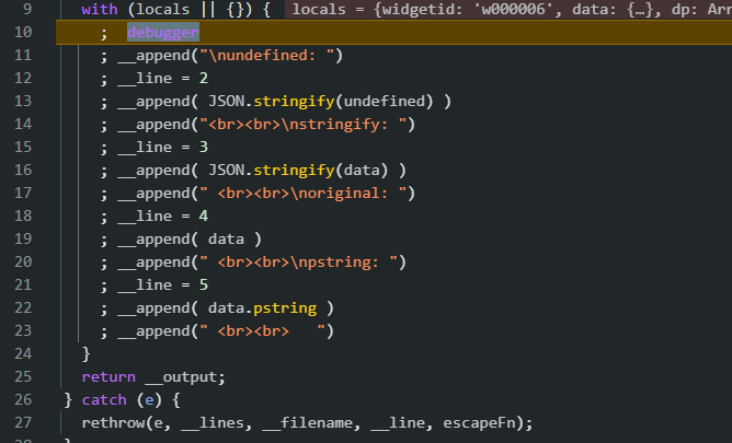

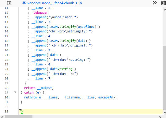

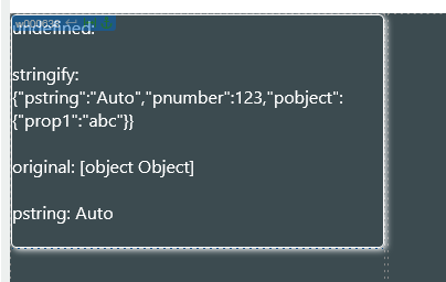

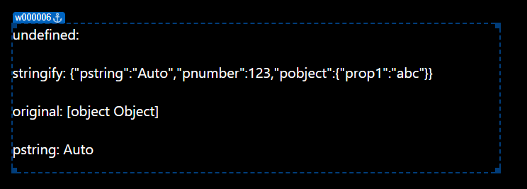

                                  hier ein kleines testszenario
                                  json für den datenpunkt
                                    "pstring":"Auto",
                                    "pnumber":123,
                                    "pobject":{"prop1":"abc"}
                                  und das template
                                  <% //debugger %>
                                  undefined: <%- JSON.stringify(undefined) %><br><br>
                                  stringify: <%- JSON.stringify(data) %> <br><br>
                                  original: <%- data %> <br><br>
                                  pstring: <%- data.pstring %> <br><br>
                                  das sollte sowas wie folgt ausgeben
                                  wenn du dich damit auskennst, kannst du die kommentarzeichen im ersten statement vor debugger entfernen und bei geöffneten web developer tools selbst debuggen. das von ejs (dem template compiler) erzeugte script ist ganz gut lesbar und du kannst selbst schauen was wo in welchen variablen tatsächlich ankommt. die reinterpretation des templates erfolgt immer nachdem mindestens 1 zeichen geändert worden ist.

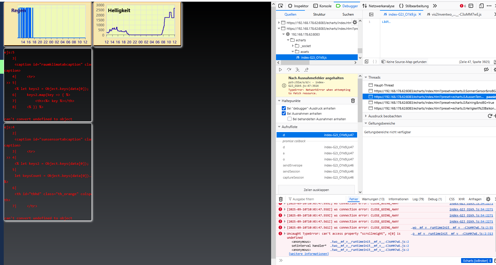

                                  • T

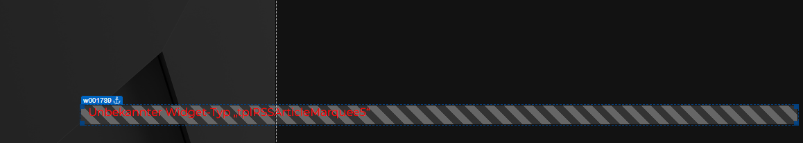

                                    @oliverio said in Test/Support für Adapter rssfeed und vis-2-widgets-rssfeed:
                                    Das gewünschte Ergebnis bekomme ich nur im Editor angezeigt, aber nicht live.
                                    Live ist es dann:
                                    und
