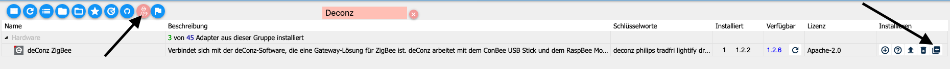

          @Lollo
          Vom Adapter selber.
          Expertenmodus einschalten und dann rechts hinten bei dem Kreuz kannst du die Versionen auswählen!
