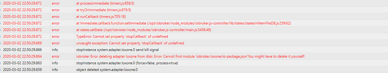

    Habe den Adapter über Instanzen deinstallieren wollen.
    Der Adapter ist auch unter Objekte verschwunden aber beim deinstallieren hat sich ioBroker aufgehangen.
    Nach einem Neustart vom Raspi bekomme ich nun alle paar Sekunden die Meldung siehe Bild.

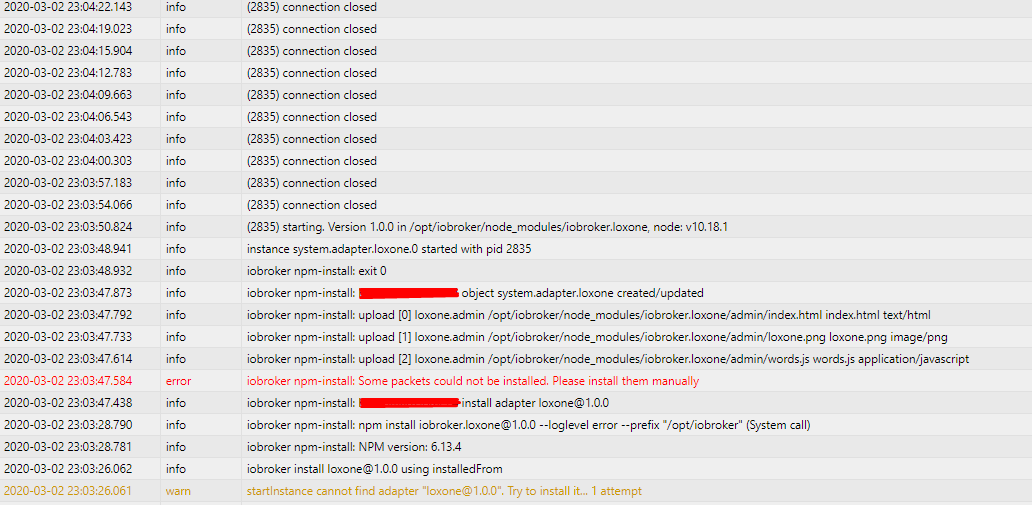

    Wenn ich den Ordner per Hand lösche
    cd /opt/iobroker/node_modules/
    rm -rf iobroker.loxone/
    und Rapsi neu starte dann installiert der ioBroker das Ding wieder automatisch -.-
      smartysmart
      Lösung: Habe eine frühere Version von Loxone installiert. Danach weider auf löschen gegangen, auch da hat er zwar ein Fehler gebracht aber nun ist im Log ruhe und er versucht nicht alle 3 Sekunden den Adapter zu starten.
