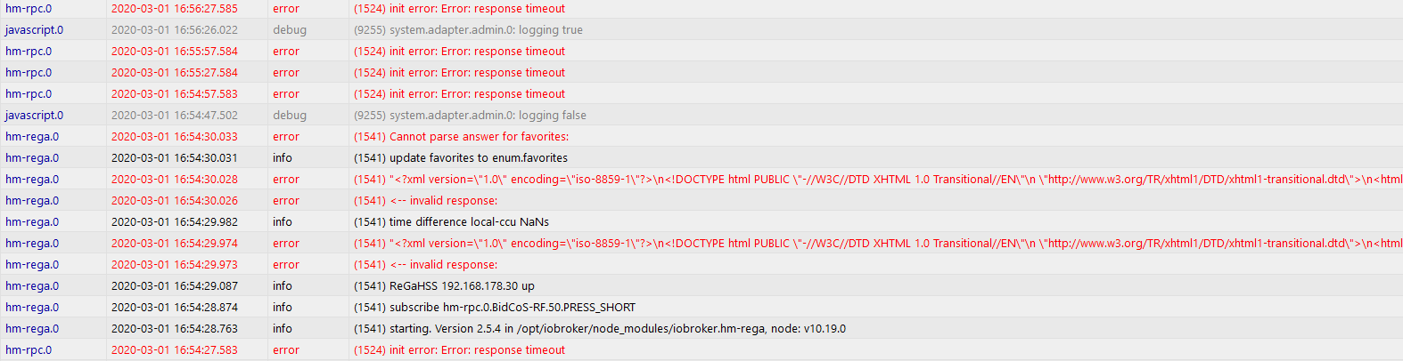

    Hallo Gemeinde,
    ich bekomme den Homematic-RPC und den rega Adapter nicht ans laufen.
    Hab alles wie in die diversen Anleitungen befolgt, aber bekomme ich diese Fehelermeldung.
    Der Homematic IP Adapter läuft seit Jahren ohne Probleme.
    System rasperrymamatic auf pi3+ mit aktueller Software.
    Kann mir jemand sagen was die LOG Einträge bedeuten?

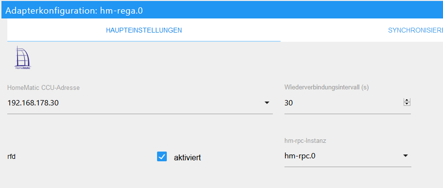

          Wie sehen denn deine Konfigurationen von hm-rpc und hm-rega aus?

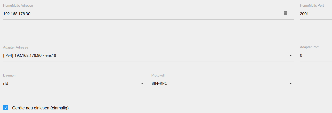

            ich hab ja erstmal nur Testweise einen Tür- und Fensterkontakt vom HMIP-AP abgelernt und in die
            CCU eingebunden.
            Das hat auch ohne weiters funktioniert.
            Anbei die Adaptereinstellungen:
            • L Lollo
              CCU eingebunden.
              @Lollo stell mal bei hm-rpc das Proktokoll auf XML-RPC um
              Ansonsten gehe ich erst einmal davon aus dass die IP-Adressen stimmen

                  @Lollo sagte in Homematic ADPATER iNSTALLATION nicht möglich:
                  Die Adapter Adress im rpc Adapter muss die iobroker instanz sein, oder?
                  ja!
                  und je nachdem wo ioBroker installiert ist auch die Callback-Adresse
                  EDIT:
                  Ach herrje
                  Du hast doch HM-IP, dann bitte nicht rfd auswählen

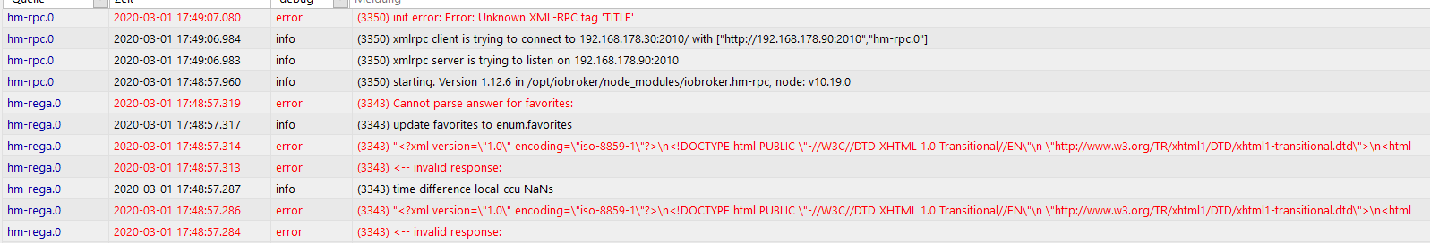

                    obwohl ich HMIP Komponenten vom AP ablerne, diese auch auf Werkseinstellungen zurücksetze muss ich NICHT rfd, sondern HMIP wählen ???
                    Verstehe ich nicht. Die Komponente sendet und empfängt doch jetzt per Funk über die CCU und nicht mehr über den AP ?!?
                    Habs geändert, aber ohne Erfolg. siehe LOG
                    • L Lollo
                      der iobroker läuft auf Proxmox in einer VM.
                      Also nochmal...

                            ich habs... musste in der raspymatic die Sicherheitseinstellungen anpassen.
                            Einstellungen>Systemsteuerung>Sicherheit muss das Häkchen bei Authentifizierung raus.
