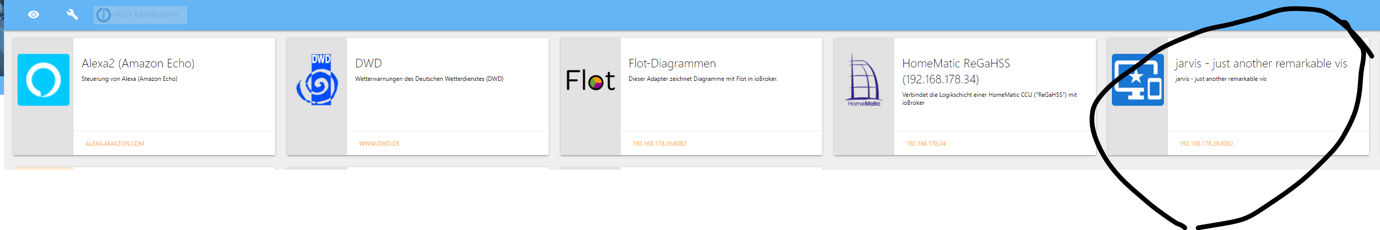

    • E Ente
      @crunchip said in jarvis - just another remarkable vis:
      @Ente rechts neben dem Mülleimer
      Hatte mich falsch ausgedrückt:
      über den oben angegebenen Weg bin ich gegangen:
      Nach Klick auf dieses Icon, kommt dies:

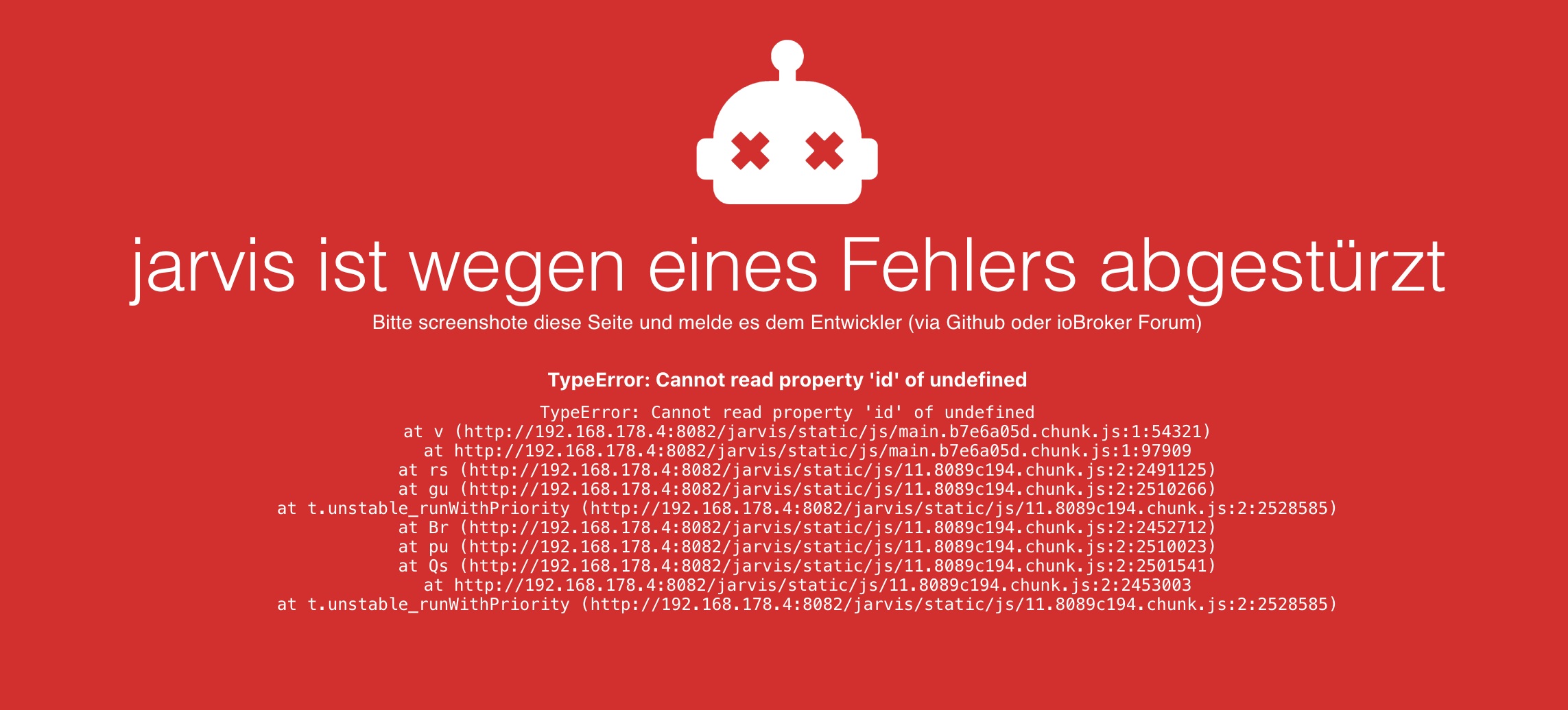

            E Offline
            E Offline
            Ente
            #92
            Hab auch iobroker neu gestartet. Keine Änderung, immer noch Meldung: "retrieving settings"
            In der Browser-Console steht:

                      • E Ente
                        @Zefau
                        Meinst du dieses hier:
                        ZefauZ Offline
                        ZefauZ Offline
                        Zefau
                        #98
                        @Ente Der Einstieg erfolgt über das ioBroker Dashboard:
                        Der Link der sich dann öffnet sollte #socketPort=xxxx enthalten.
                        Meine Adapter: https://zefau.github.io/iobroker/
                        E 1 Reply Last reply

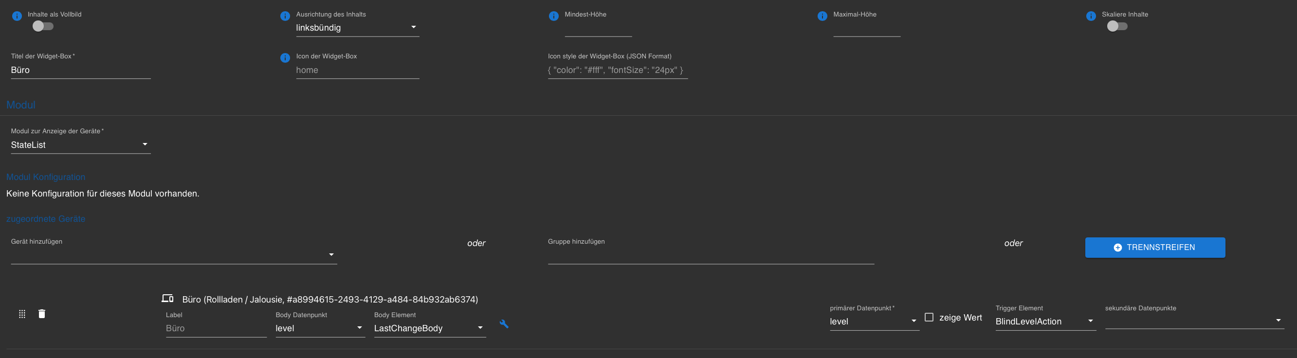

                        • dslraserD dslraser
                          @Zefau
                          ich habe mir auch mal die rc.5 installiert. Als erstes wollte ich mal Licht einfügen, aber irgendwie komme ich bei der Konfig nicht weiter und es sieht ach anders aus als im Wiki. Zuerst habe ich meine HUE Lampen importiert, das hat auch funktioniert, die sind unter Geräte zu sehen.
                          Wie bekomme ich das nun in die "Anzeige"
                          Aktuell sieht das so au. Wenn ich auf + Widget hinzufügen klicke, dann sehe ich nur noch ein graues Fenster und es passiert nichts ? Mehr Felder zum anklicken sind ja nicht vorhanden. Im Wiki steht z.B. add new group, das habe ich hier nicht ?
                          ZefauZ Offline
                          ZefauZ Offline
                          Zefau
                          #99
                          @dslraser sagte in jarvis - just another remarkable vis:
                          Inwiefern sieht es anders aus als im Wiki?
                          Super.
                          Siehe https://www.youtube.com/watch?v=98zqgXZffXs
                          add new group ist veraltet. Wo steht das? Das muss ich raus nehmen.
                          dslraserD 1 Reply Last reply

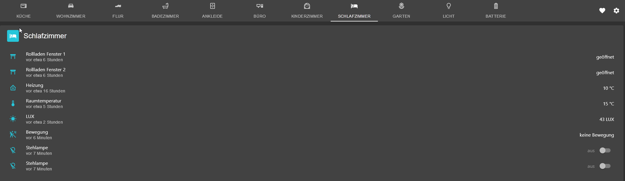

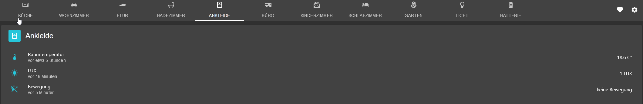

                                  Ente
                                  #103
                                  @Zefau said in jarvis - just another remarkable vis:
                                  #socketPort=xxxx
                                  Hab ein Video für den Klick aufgezeichnet. Ganz kurz erscheint:
                                  danach geht es sofort zu:
                                  ab dann dreht es sich:
                                  Scheint irgendwas an meiner Konfig zu sein. Bzw, manuell konfiguriert habe ich nichts.

                                      Das ist ja mein Problem. Wenn ich ein Widget hinzufügen will, dann passiert bis auf ein graues Fenster nix.
                                      Beim Klick auf + Widget hinzufügen
                                      ZefauZ 2 Replies Last reply

                                          @Ente nutzt du den Web-Adapter mit integriertem Socket oder mit socket.io? Kannst du bitte einen Screenshot von der Web Adapterkonfiguration sowie der Socket.io Adapterkonfiguration machen? Siehe auch https://github.com/Zefau/ioBroker.jarvis/issues/74#issuecomment-693573438
