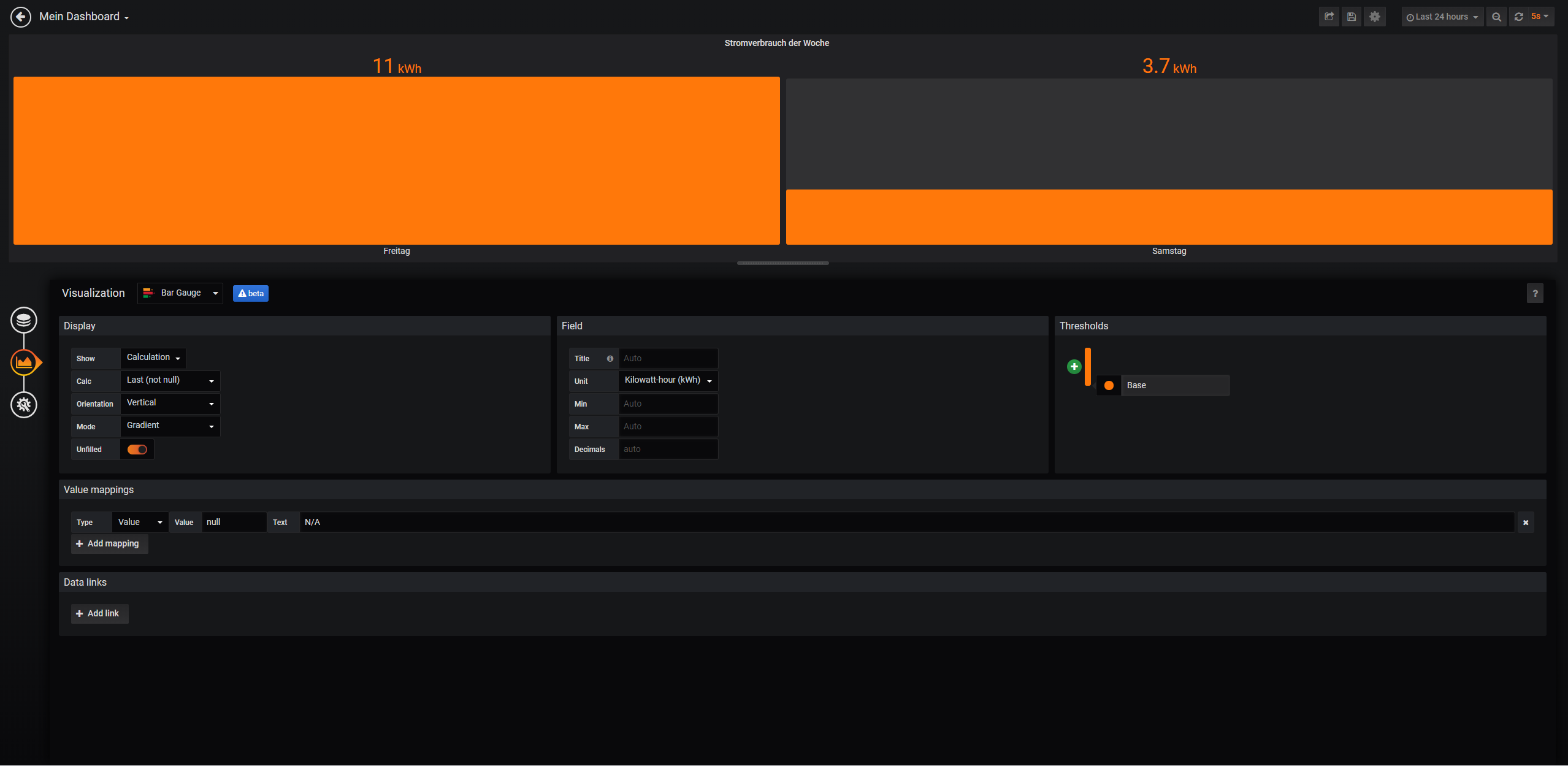

    Hallo.
    Habe Grafana zur Visualisierung am Laufen.
    Habe ein Panel für den Stromverbrauch und den Wasserbrauch der Woche erstellt.
    Dort soll der Verbrauch für den jeweiligen Tag "Mo Di Mi Do Fr Sa So" angezeigt werden.
    Ich habe das Problem dass nach einiger Zeit nur noch der aktuelle und der letzte Tag angezeigt werden.
    Die Daten von vorgestern usw. werden einfach ausgeblendet, obwohl in der Datenbank die ausgelesen wird Werte vorhanden sind.
    Hat einer eine Idee woran das liegen kann?

      @Atifan du hast oben auf ''letzten 24 h'' gestellt
      Du kannst z.b. auf die "letzten 7Tage" stellen
      Das gilt dann für das komplette Dashboard.
      Zusätzlich kannst du einzelne Abfragen separat unterteilen.
      Auf deinem letzten Bild unten bei value mapping.
      Da kannst du bei value z.b 7d eintragen

        Ah ok Danke, da hätte ich auch selber drauf kommen können 🐶
        Habe es jetzt auf 7d geändert und dann funktioniert die Anzeige.
        Jetzt ist aber die Graphen für "aktueller Stromverbrauch" und "Temperaturen Heizung" auch auf 7 Tage, die hätte ich aber beide gerne in letzte 24h. Geht das? Oder kann man nicht gemischt anzeigen? Ich finde da nix was ich umstellen könnte, damit nur 24h angezeigt werden.

          @Atifan was hast du jetzt umgestellt?
          du kannst hier, die Abfrage, in dem Fall 1 Tag, einstellen
          dieses sieht dann so aus
          damit wird dann (gerechnet), da bedeutet, du fragst entsprechend einen Sensor ab, stellst das z.b. auf relative time 1M, dann bekommst du den Wert innerhalb eines Monats angezeigt, also Verbrauch in diesem Monat.
          als Beispiel hier Fritzbox Traffic

            Ah super, vielen Dank, habe es hinbekommen :)
