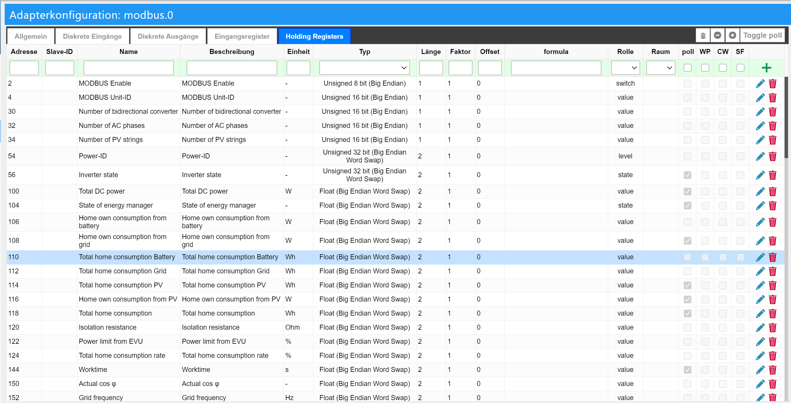

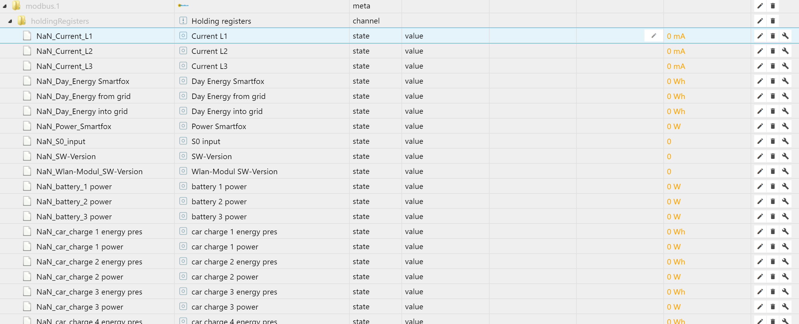

          @smartdidi
          Danke für die rasche Rückinfo.
          Jetzt bin ich etwas verwirrt, was liest du jetzt aus SF Pro oder Kostal ?
          Anbei meine Adressen im Holding Register für den SF Pro.
          Mit diesen Einstellungen müsste es klappen.
          Viel Erfolg.!

              @goetschhofer
              Sorry, du hattest recht - das war über Kostal...... :confused: !
              Ich stand voll auf dem Schlauch .....
              Wollte soeben ein Modbus mit SmartFox erstellen, hänge aber in den Verbindungsparametern fest.
              Was hast du hier eingegeben?
              Bitte um Screenshot.
              SmartDidiS 1 Reply Last reply

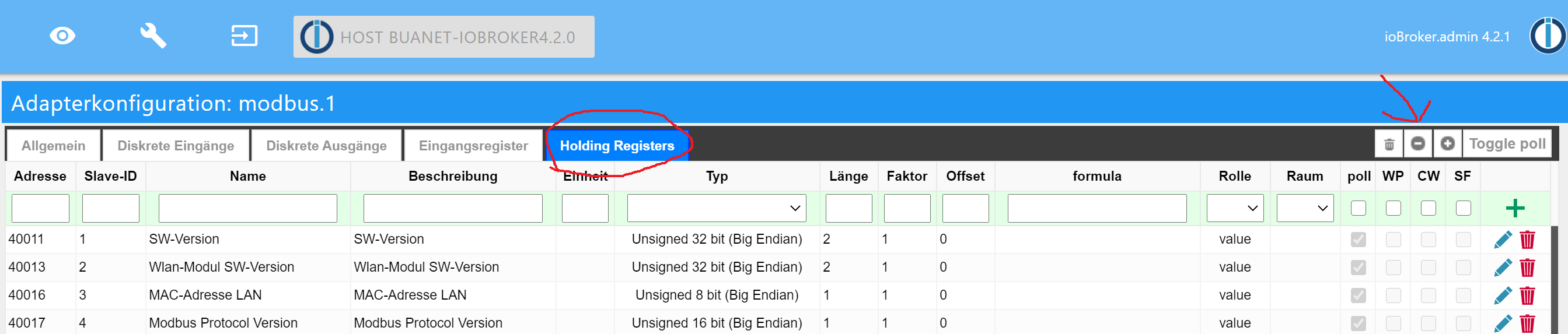

                      @smartdidi
                      Holding Register csv.Datei verstehe ich nicht ? Wie erstellst man so etwas ?
                      Screenshot Verbindungsparameter anbei.
                      Vergleiche mal deine Modbus Adressen mit meinen, dann wirst du sehen, dass du teilweise andere Adressen hast.
                      Weiters hast du bei den meisten Adressen keinen Typ angelegt.
                      Versuche mal 1 Wert richtig zu bekommen, dann funktionieren die anderen wie von selbst.
                      Falls du Tages-, Stundenberechnungen machst fehlen dir halt pro Tag 1,5 Min. (mtl. 45 Min.), dies fällt bei dir nicht wirklich ins Gewicht.
                      Bei mir sind es auf Grund der 30-Sek. Werte ca. täglich ca. 5 Min. (mtl. 1,5 Std.) in den Ergebnissen, Bezug, Einspeisung, Heizstab, PV-Ertrag bei Auswertungen auf Basis der Datensätze.

                        @goetschhofer
                        Danke für dein Screenshot.
                        Der "Holding Register" findest du im Modbus ganz rechts..
                        beim - Zeichen (siehe roten Pfeil), können deine Abfrageadressen gespeichert werden.
                        Dies ergibt dann eine CSV-Datei.
                        Bitte sende mir diese - das würde mir sehr viel Zeit ersparen.
