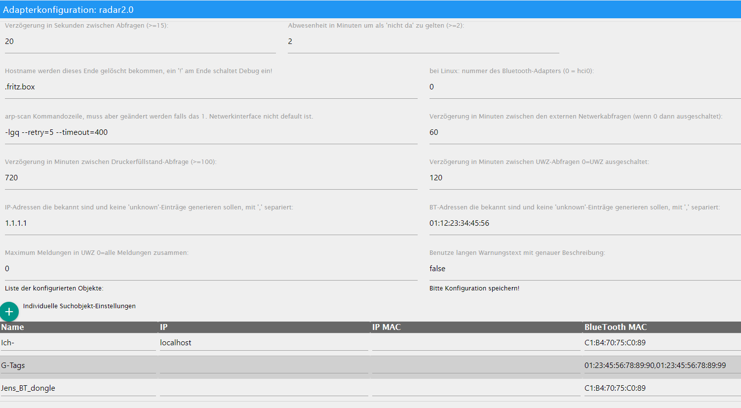

    habe eine für mich kuriose Anfrage:
    Ich hab den iobroker auf Raspberry Pi3, habe das interne BT an (Adapter hab ich auch noch, will es aber erstmal so versuchen).
    Installation vom komplett neuen System ist 1 Woche alt.
    Ich will BT zru Anwesenheitssteuerung nutzen, da PING nicht klappt, weil das Handy ja in den Tiefschlaf geht.
    Und IFTTT hab ich auch probiert, läuft jetzt aber mehr als unrund.
    Manchmal klappt es, manchmal nicht.
    Deswegen die Idee über BT.
    Wenn ich jetzt über das HCITool suche, dann findet er meinen aktiven BT Sender.
    Und wenn ich das gleiche per Radar suche, dann findet er ihn nicht.
    Also entweder kann ich nicht mit dem Adapter umgehen oder meine EInstellungen sind falsch, oder?
