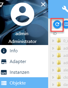

      Hast du die Seite mal neu geladen?
      Also das versucht:
      Forced reload = STRG+F5
      Reload auf der Object Seite:
      Browser Cache geleert?
      Wenn das nicht hilft, Instanz stoppen, Objecte alle Löschen, Loggen für Instanz auf Debug stellen und Instanz starten, Logfile hier posten.
