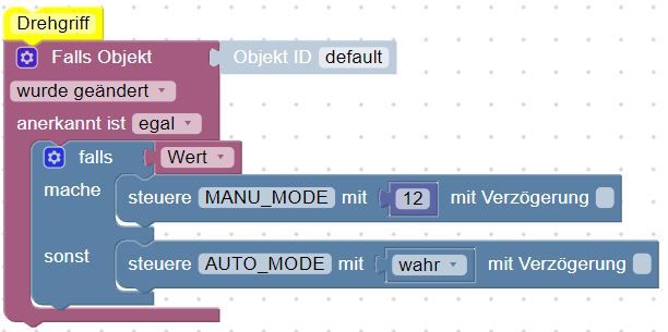

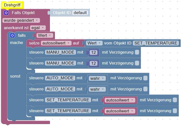

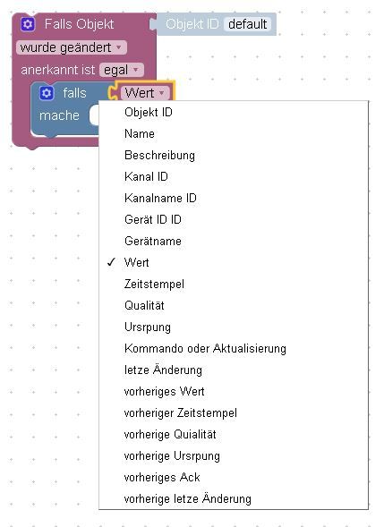

      EDIT: Das folgenden Blockly sollte zur Steuerung durch einen Fenster-Sensor völlig ausreichen.
      Wert ist eine Eigenschaft des Trigger-Datenpunktes (unter Blöcke "Trigger").

        besten Dank ich werde es ausprobieren.

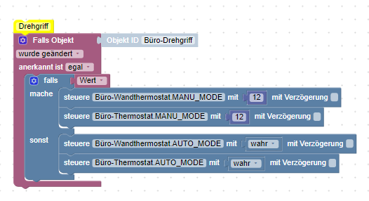

          wäre es so richtig den manu mode vom WT und den auto mode von HT

            • Wert ist keine Variable, sondern eine Eigenschaft des Trigger-Datenpunktes (s.o.)
            • Beide Thermostate müssen gleich gesteuert werden, also jeweils 2 * steuere. Mindestens der WT muss gesteuert werden, wenn eine Direktverknüpfung besteht, was aber eine zusätzliche Verzögerung zum HKT bringen kann (ausprobieren).

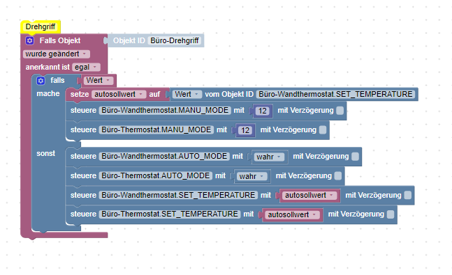

              Ich wollte das ohne Direktverknüpfung machen. Weil ich der Meinung bin das es Batteriefresser sind.
              Ich denke so oder wieder falsch.

                Wert (Blöcke "Trigger"):

                      Hab es ausprobiert. Bei Fenster auf geht Heizung in Manu Mode auf 12 Grad und bleibt auch nach dem schließen des Fensters Kalt

                            habe es jetzt so zusammen gebaut. Muss die false abfrage nicht auch für beide sei, hab echt kein plan danke für deine Hilfe.
