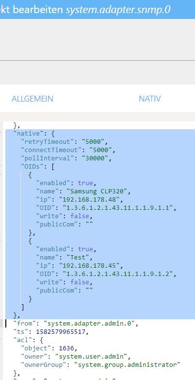

        Schau mal im Objekt system.adapter.snmp.0 nach native in der RAW-Ansicht. Da müsste die Konfiguration drin stecken, die sich kopieren lässt, wenn man auf beide Systeme gleichzeitig zugreifen kann.

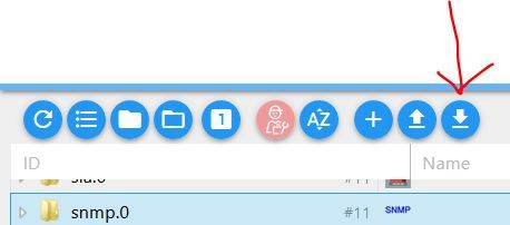

          @Glasfaser leider nein

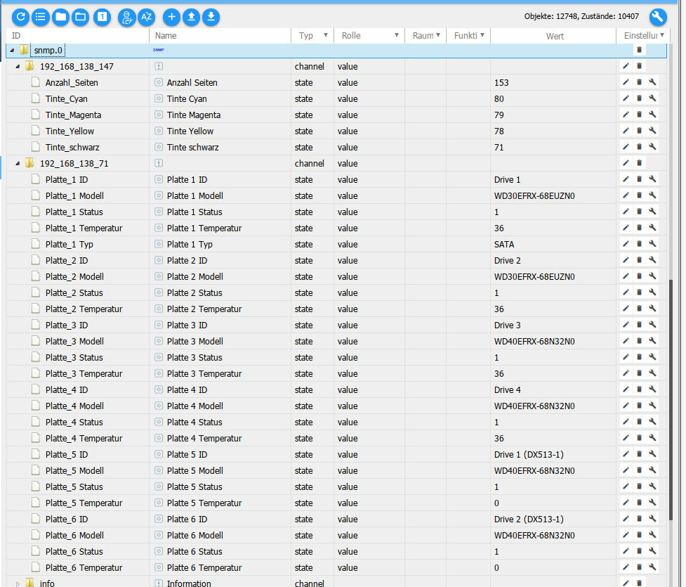

          Das ist nur die Baumstruktur der Objekte

              @paul53 sagte in wo liegen die Konfigurationsdaten der Instanz?:
              DANKE!
              zwei Klicks C&P und alles steht!!!!
              Instanz gestartet und die Werte sind da:
