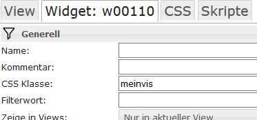

        Du kannst eine eigene Klasse im View vergeben. Ich habe als Beispiel eine Klasse mit dem Namen meinvis eingegeben:

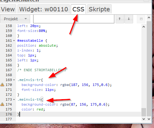

        Dann gehst Du auf den CSS Reiter und fügst Deine Anpassungen durch:
        Die Überschrift hat die Klasse .meinvis-th Die Spalten .meinvis-tr usw.
        Dein verwendeter Name, gefolgt von einem Bindestrich, gefolgt von den üblichen HTML Tabellenbezecihnungen sind also die aufzurufende Klasse.
        Ich hoffe Du hast ein bisschen CSS Kenntnisse?
        Mit dieser Technik werden nur(!) diese Widgets angepasst, denen du diesen Klassennamen gabst.
        Z.B.:
        .meinvis-tr{
          background-color: rgba(187, 156, 175,0.6);
          font-size: 11px;
        .meinvis-th{
          background-color: rgba(87, 156, 175,0.6);
          color: red;

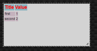

        ergibt:
        Der Rest ist jetzt fummelei… :D
