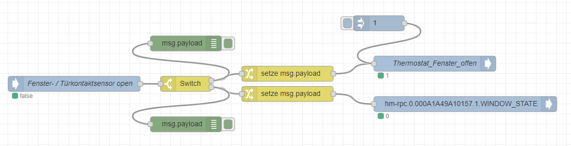

    Ich nutze ioBroker und dort den Adapter Red-Matic. Für meine Automatisierung habe ich einen Heizungsthermostat von Homematic, der über einen RaspberryMatic verbunden ist und einen Fenstersensor von Xiaomi Aqara über eine deCONZ Bridge. Ich möchte nun beim Heizungsthermostat den Windows Open State entsprechend setzen, wenn der Sensor entdeckt, dass das Fenster geöffnet wurde.
    Dafür habe ich eine Schaltung mit Red-Matic erstellt, diese funktioniert auch soweit. Zum Test injiziere ich in den Window State des Thermostats direkt eine 1 für "OPEN":

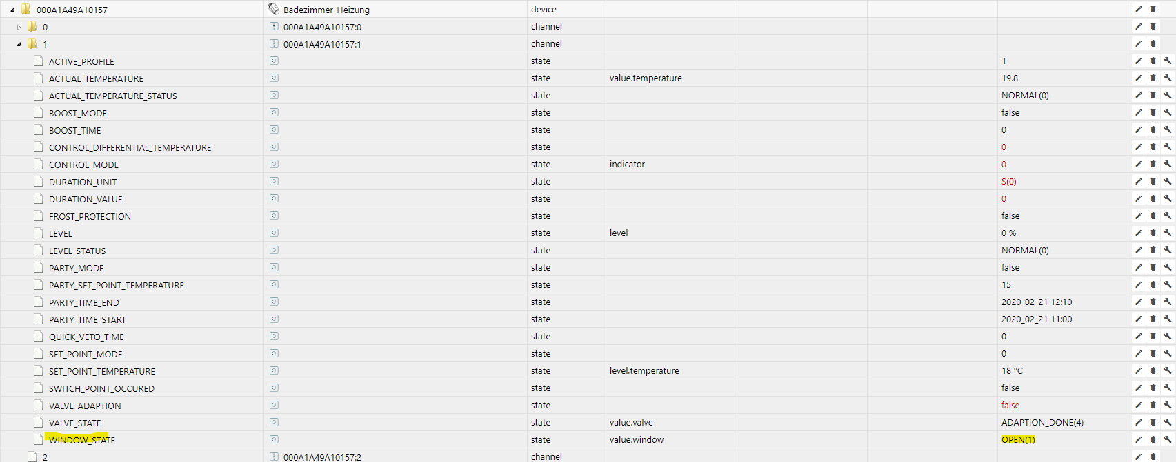

    Mein Problem ist, dass die Änderung des Wertes für den Window State im Thermostat zwar in ioBroker angezeigt wird
    aber in RaspberryMatic und damit auch beim Thermostat nie ankommt.
    Nach kurzer Zeit wird der Wert dann auf den alten Wert zurückgesetzt. Wenn ich den Status in ioBroker manuell anpasse, funktioniert dies problemlos. Es wirkt so, als wenn ein "Commit" fehlt, der Wert also eingetragen, aber nicht gesichert wird.

      @IceFlom sagte in Daten kommen nicht bei Homematic an:
      Könnte es sein, dass du den ioBroker-out-node anders konfigurieren musst?
      Siehe hier:
      https://forum.iobroker.net/post/40185
        Kann mir da jemand weiterhelfen?
        nicht direkt hier bei node-red.
        Aber werden die Daten bei dir auch mit ACK=false geschrieben?

          Vielen Dank für die Antworten. Ich musste den Type beim ioBroker.out Objekt in node-red von "value" auf "command" stellen, wie in dem verlinkten Beitrag erklärt wurde. Da wäre ich nun wirklich nicht drauf gekommen, funktioniert so dann aber. 😃
