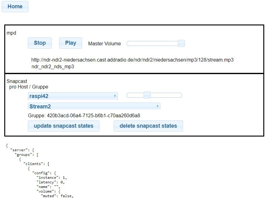

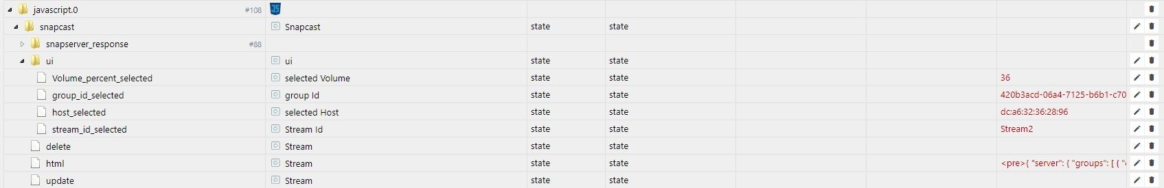

        • J Offline
          jampr
          schrieb am zuletzt editiert von jampr
          so, der für mich ausreichende Stand ist der unten angehängte. Ist vielleicht nicht optimal, aber mir reicht es.
          Das Initialisieren läuft nun beim Drücken eines Knopfes.
          Bei mir gibt es nur eine Gruppe pro Client. Daher ist mein Script darauf ausgelegt.
          Es kann per Dropdown einen Host vorgeben und dessen Lautstärke ändern und die aus der response vorgegebenen Streams wechseln. Nach der Aktion wird wieder das Init ausgeführt.
          die beiden Dropdowns habe ich per Binding bestückt:
          EDIT: host_selected korrigiert:
          Volume javascript.0.snapcast.ui.host_selected
          Wert/Text {javascript.0.snapcast.snapserver_response.Groups.host_ids_list} / {javascript.0.snapcast.snapserver_response.Groups.hosts_list}
          Stream javascript.0.snapcast.ui.stream_id_selected
          Wert/Text {javascript.0.snapcast.snapserver_response.Streams.streamsArray}
          Ich persönlich habe nur zwei Streams. Einen, der vom MPD gesteuert wird, und einen, den ich manuell bestücke.
          var server = 'http://snapcast-server:1780/jsonrpc'; // IP
          var top_realm = 'snapcast';
          var fq_top_realm = 'javascript.0.' + top_realm;
          var realm = fq_top_realm + '.snapserver_response';
          var body_sent = {"id":"1","jsonrpc":"2.0","method":"Server.GetStatus"}
          createState(fq_top_realm, {'name':'Snapcast', 'type':'string', 'read':true, 'write':true, 'role':'state', 'def':'' });
          let update_state = fq_top_realm+'.update';
          createState(update_state, {'name':'Stream ', 'type':'string', 'read':true, 'write':true, 'role':'state', 'def':'' });
          let delete_state = fq_top_realm+'.delete';
          createState(delete_state, {'name':'Stream ', 'type':'string', 'read':true, 'write':true, 'role':'state', 'def':'' });
          let html_state = fq_top_realm+'.html';
          createState(html_state, {'name':'Stream ', 'type':'string', 'read':true, 'write':true, 'role':'state', 'def':'' });
          let ui_state = fq_top_realm+ '.ui';
          createState(ui_state, {'name':'ui', 'type':'string', 'read':true, 'write':true, 'role':'state', 'def':'' });
          let volume_percent_selected = fq_top_realm + '.ui.Volume_percent_selected';
          createState(volume_percent_selected, {'name':'selected Volume', 'type':'number', 'read':true, 'write':true, 'role':'state', 'def':0 });
          let stream_id_selected = fq_top_realm + '.ui.stream_id_selected';
          createState(stream_id_selected, {'name':'Stream Id', 'type':'string', 'read':true, 'write':true, 'role':'state', 'def':0 });
          let group_id_selected = fq_top_realm + '.ui.group_id_selected';
          createState(group_id_selected, {'name':'group Id', 'type':'string', 'read':true, 'write':true, 'role':'state', 'def':0 });
          let host_selected = fq_top_realm + '.ui.host_selected';
          createState(host_selected, {'name':'selected Host', 'type':'string', 'read':true, 'write':true, 'role':'state', 'def':'' },

              change: 'any'
          } , function (obj) {
          // Init
              request.post({
                  url: server,
                  headers: {'Content-Type': 'application/json'},
                  json:    body_sent

                              let host_ids_list_state = realm + '.Groups.host_ids_list';
                              createState(host_ids_list_state, {'name':'connected hosts', 'type':'string', 'read':true, 'write':true, 'role':'state', 'def':'' },
                                  function() {
                                      //setState (groups_array_state , {val: groups});
                                      setState (host_ids_list_state ,  host_ids_array.join(";"));
                              let hosts_list_state = realm + '.Groups.hosts_list';
                              createState(hosts_list_state, {'name':'connected hosts', 'type':'string', 'read':true, 'write':true, 'role':'state', 'def':'' },
                                  function() {
                                      setState (hosts_list_state ,  host_names_array.join(";"));
                  let streams_array_state= realm + '.Streams.streamsArray';
                  createState(streams_array_state, {'name':'Stream ', 'type':'string', 'read':true, 'write':true, 'role':'state', 'def':'' },
                      function() {
                          //für arrays (type:array):
                          setState (streams_array_state ,  streams_array.join(";"));
                  setState (html_state,'<pre>'+ JSON.stringify(body.result,  null, 2) + '</pre>');
