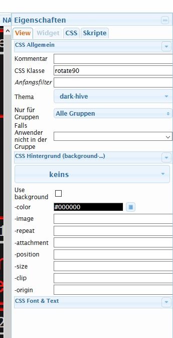

    Am Endgerät wird es nicht liegen. Muss ich nur das Thema von dem einzelnen View umstellen, oder doch noch irgendwas anderes?

      @saeft_2003 normalerweise nur das Thema der View.

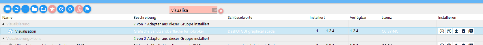

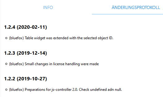

        Gute Frage. Installiert habe ich die 1.2.3. Im Änderrungsprotokoll für die 1.2.4 steht dazu auf jeden Fall nichts.

                ok danke vielleicht liegt es ja doch an der 1.2.3. bloß selbst wenn auf latest stelle bekomme ich die 1.2.4 nicht angeboten. Ist diese noch beta?

                  @saeft_2003 stable ist v1.2.3
                  v1.2.4 sollte aber verfügbar sein

                      Ja konnte ich, man muss alle views die du hast umstellen dann hats bei mir geklappt.
