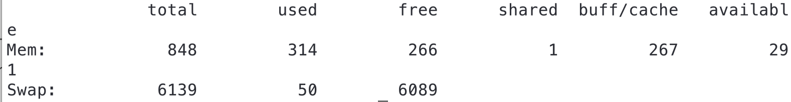

    ich habe Iobroker auf einer Debian VM installiert, obwohl ich der VM 8Gb Ram gegeben habe erscheinen im Iobroker nur 800MB Ram.
    Hat jemand eine Lösung, wie der Arbeitsspeicher vergrössert werden kann?
    Danke!

      @bunni sagte in DEbian installation nur 800MB Ram:
      nur 800MB Ram.
      • total RAM?
      • free RAM?
      • available RAM?

            das sind die Ergebnisse, der Ram-Speicher ist im Swap.
            Wie bekomme ich ihn freigegeben?

                swap ist kein RAM
                swap ist festplatte
                wenn im Hauptspeicher kein platz ist, werden nicht so stark benutzte teile auf die festplatte ausgelagert.
                dein debian denkt es hat nur 800MB
                Dann die Konfiguration der VM prüfen.
                Kann die VM sich überhaupt soviel RAM nehmen?

                  Gelöst,
                  habe den minimalen Ram auf 4GB eingestellt, jetzt geht es!
