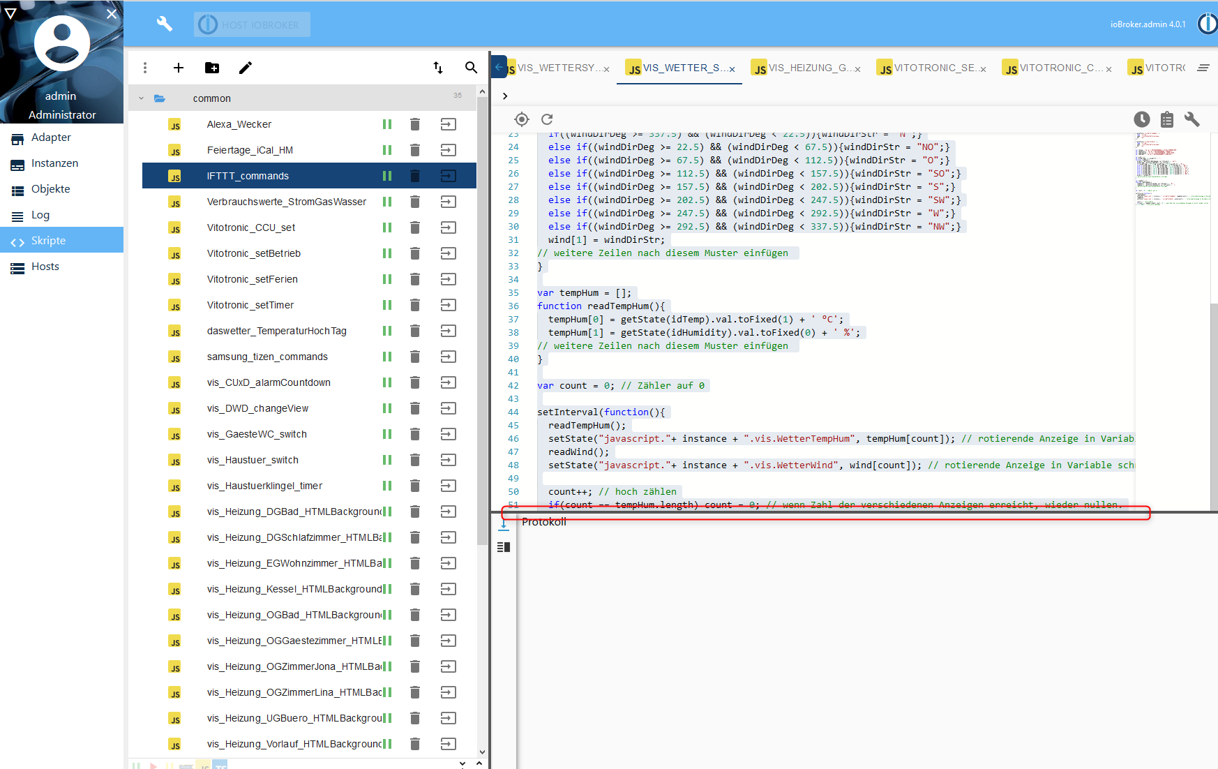

    geht es nur mir mit dem Firefox unter Windows so, oder fehlt euch auch die letzte Skriptzeile im Javaskript-Editor des ioBroker?
    Das obige Skript hat z.B. 52 statt 51 Zeilen. Dieses etwas unschöne "Feature" tritt bei allen Skripten auf, die ich im Firefox bearbeiten bzw. anzeigen möchte.
    Was mir noch etwas unangenehm aufgefallen ist: der Editor öffnet immer das Skript automatisch, das sich in der oberen Zeile ganz links befindet. Ich fände es besser, wenn er beim Aufruf stets das zuletzt geöffnete Skript wieder öffnen würde. Oder lässt sich das einstellen?

      @dtp sagte:
      Ist im Chrome Browser seit einigen Versionen auch so. Das Scrollen im Editor-Fenster funktioniert nicht richtig. Ich habe mir angewöhnt, noch eine Leerzeile anzuhängen.

        Danke für die Info. Gibt's dazu schon ein entsprechendes Issue?
        Mein Workaround sieht aktuell so aus, dass ich die Skripte einfach per C&P in Notepad++ kopiere und dort bearbeite. Aber schöner wäre es schon, wenn der ioBroker-Skripteditor die Skripte vollständig anzeigen könnte.
        Und bevor jemand fragt. Nein, Blockly ist keine Alternative. ;)
