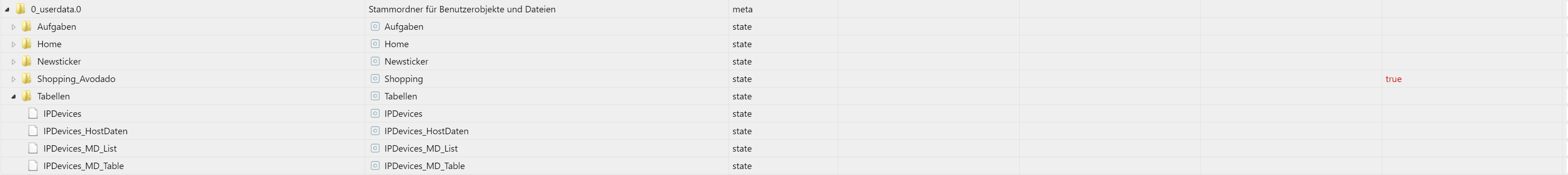

          Das sieht ja bei euch genial aus, aber ich scheitere leider an der Config für meinen Raspberry (an einer fritz.box) insofern, dass die Datenpunkte erst garnicht beschrieben werden. @liv-in-sky Hast du vielleicht einen Anhaltspunkt für mein Problem? Habe nicht allzu viel im Konfigurationsbereich konfiguriert - ich denke eben, nur das Nötigste.
          Vielen Dank!

          Objekte mit manuell angelegten Datenpunkten:
          liv-in-sky 2 Replies Last reply Reply Quote 0
          • liv-in-sky
            liv-in-sky @Bostil last edited by
            @Bostil hi
            kannst du bitte das machen und mir das ergebnis mitteilen
            https://forum.iobroker.net/post/409283
            diese meldung kann bee ein paar durchläufen (3-4) am anfang kommen - sollte dann aber weg sein - wenn das script schon längere zeit läuft mach das mit dem link (blockly importieren und ausführen)
