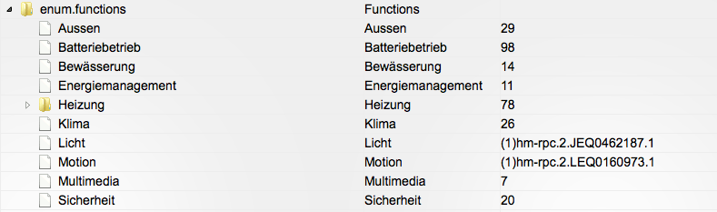

                  • flugwelleF Offline
                    flugwelleF Offline
                    flugwelle
                    @Homoran:
                    Heisst das , du hast wunschgemäß z.B. Raum Küche und das nur einmal, aber da sind nur einige Geräte (aus einer CCU) drin? `
                    Ja genau! Hier mal zwei Screenshots. Man achte auf die Gewerke Motion und Licht.
                    Nach Restart von hm-rega.0:
                    In Licht sind 38 Geräte, bei Motion 3. Die sind auch alle vom hm-rpc.0, welcher hm-rega.0 zugewiesen ist.
                    Nach Restart von hm-rega.1:
                    Jetzt sind in Licht und Motion jeweils nur ein Gerät (von hm-rpc.2)!
                    Bei Gewerken oder Räumen, die nur auf einer hm-rega vorkommen bleibt, der Inhalt erhalten!
                    • BluefoxB Offline
                      BluefoxB Offline
                      @flugwelle:
                      @Homoran:
                      filename="rega0.png" index="1">~~
                      filename="rega1.png" index="0">~~
                      Bei Gewerken oder Räumen, die nur auf einer hm-rega vorkommen bleibt, der Inhalt erhalten! `
                      Ich nehme an, dass es erwartet wird, das die Geräte gemerged werden. Stimmt es?
                        flugwelleF Offline
                        flugwelle
                        @Bluefox:
                        Ich nehme an, dass es erwartet wird, das die Geräte gemerged werden. Stimmt es? `
                        Ja genau. Es ist ja wenig sinnvoll, wenn man Räume nicht Instanz-übergreifend nutzen kann.
