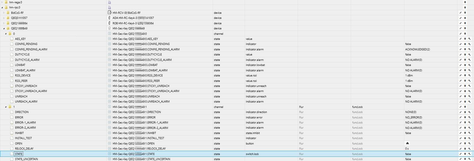

    ich versuche gerade meine Keymatic an Iobroker bzw. Yahka einzubinden. Im Forum habe ich gelsen das der DP hm-rpc.0.QEQxxx849.1.STATE dafür zuständig ist. Er soll 0-3 annehmen können. Bei mir ist er jedoch als Bool true oder false. Wie kann man das ändern? Oder funktioniert das doch anders?
    State_Uncertain ist mir auch nicht klar. Gibt es für die einzelnen DPs auch eine Doku für Keymatic? Falls ja wo liegt die?
    Wird der state von true auf false geändert, schliesst die Tür. True entriegelt sie wieder. In Yaka passiert leider nichts wenn ich das Türicon ändere.

      STATE ist laut Doku nur für verriegeln und entriegeln.
      Es gibt noch den DP OPEN. Das ist ein Button und egal bei welcher Änderung wird die Tür geöffnet. Hoffe das hilft weiter.
