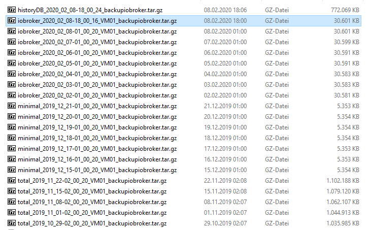

    Ich wollte gerade umziehen auf einen neuen ioBroker-Server.
    Dazu habe ich backitup auf dem neuen Server installiert und mit Schrecken festgestellt, dass dort einiges mehr eingestellt werden muss.
    Schnell auf dem produktiven System alles nachkonfiguriert und ein Backup gezogen.
    Dieses wollte ich jetzt auf der neuen Installation laden.
    Im Backup-Verzeichnis des NAS' sind alle vorhanden, auch die durch die Umbenennung nicht gelöscht wurden:
    Beim restore wird mir nur das History Backup und die alten minimal angeboten
    Was ist falsch?

      @simatec
      Us irgendeinem Grund war da noch eine 1.3.0 drauf.
      Hat lange gedauert bis ich die 1.3.6 drauf bekam, dann hat das restore geklappt.
