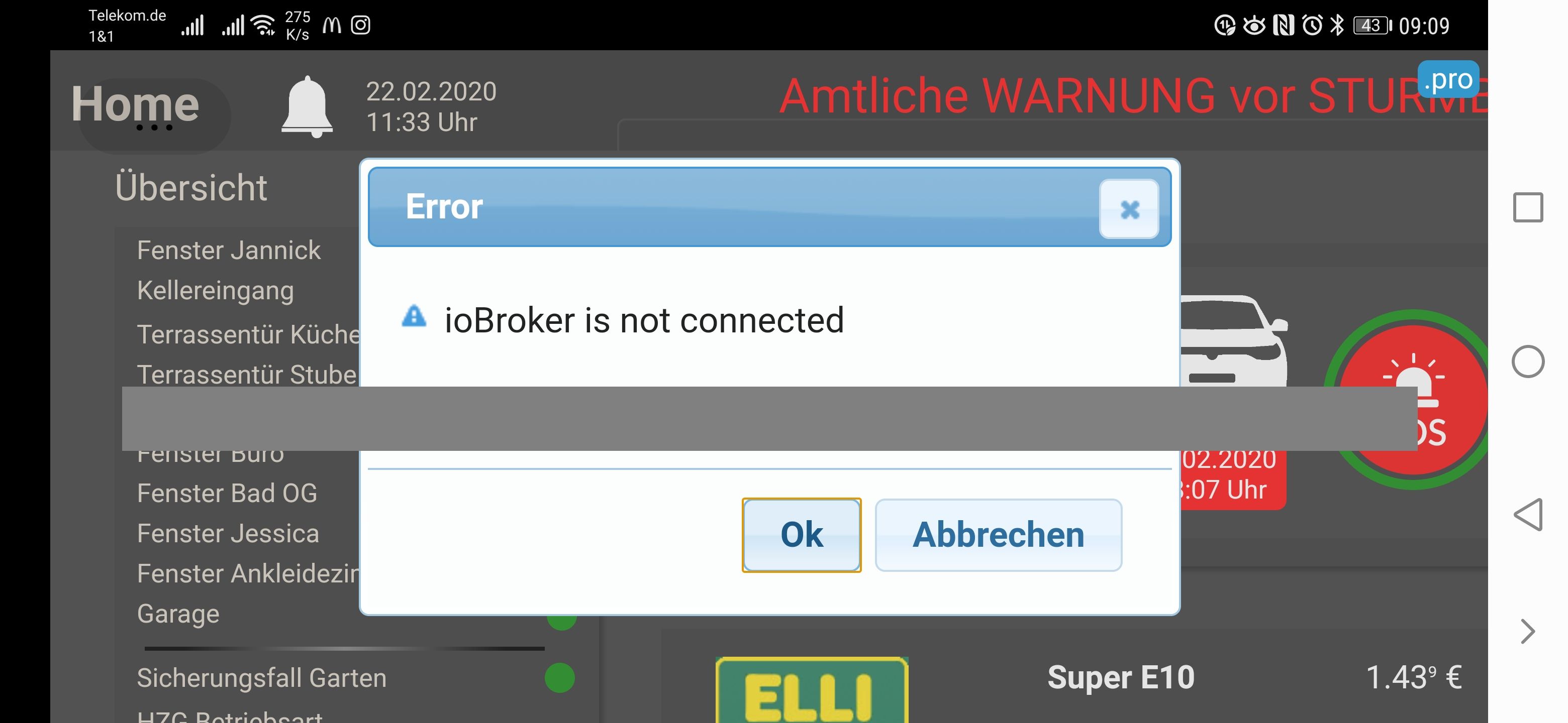

      Update auf Admin 4.0.4 erzeugt Abstürze beim Bedienen des Web Ui.

                      • JB_SullivanJ Offline
                        JB_Sullivan
                        wrote on last edited by JB_Sullivan
                        #315
                        Guten Morgen zusammen,
                        ich wollte nur mal fragen, ob noch an irgend welchen Verbesserungen gearbeitet wird?
                        Es kommen zwar keine Fehlermeldungen mehr, aber die Performance des Gesamtsystem ist in meinem Fall echt schwer angeschlagen. Alle Adapter sind auf dem neuesten Stand.
                        Sobald man den Editor öffnet und dieser eine Schreibaktion tätig, wird die Verbindung zum Server so träge, das auf einer paralell geöffneten Visualisierung für 3-4 Sekunden der "drehenden Kreis" kommt. Sobald der VIS Editor fertig gespeichert hat, ist der drehende Kreis wieder weg. Die Hardware ist mit einem i3 ausreichend für ioB und auch hat sich an meinem Gesamtsystem nichts verändert, was jetzt für Netzwerktrafic sorgen würde.
                        Der Zusammenhang zwischen Editor speichern und "drehendem Kreis" in der VISU ist auch reproduzierbar.
                        Auch die Android Version von ioB verursacht bei einem ReSync immer noch einen komplett Absturz von ioB - ohne Fehlermeldung - einfach ein kalter Absturz mit anschließendem Neustart aller Instanzen.

                          skokarl
                          #316
                          @JB_Sullivan
                          Hast Du einen Virenscanner an ? Mach den mal bitte aus. Nur mal so zum Testen.
                            JB_Sullivan
                            #317
                            @skokarl Nein, ich verwende nur den Windows 10 eigenen Defender. Hatte ich schon gelesen das mit dem Virenscanner.

                              sigi234S Offline
                              sigi234S Offline
                              sigi234
                              #318
                              @JB_Sullivan
                              Deaktiviere mal den Info Adapter.
                                  JB_Sullivan
                                  #320
                                  Guter Hinweis mit dem Info Adapter - hatte ich von apollon77 auch schon mal bekommen. Allerdings nicht den ganzen Adapter deaktivieren, sondern "Aktuelle Systemdaten nicht laden" den Haken rein machen.
                                  Das hatte ich damals auch gemacht, nur wie ich eben feststellen musste, war der Harken wieder raus. Harken wieder rein, getestet - und so wie es aussieht läuft es gleich flüssiger.
