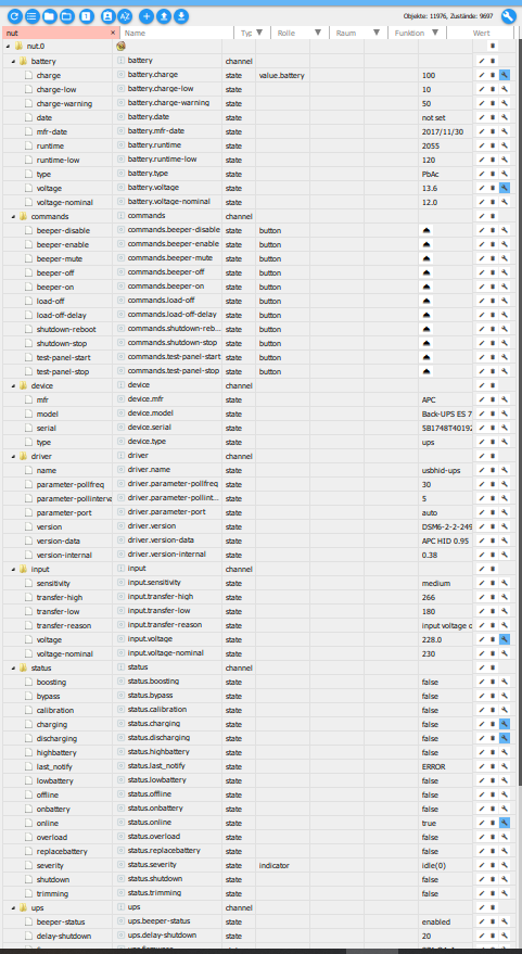

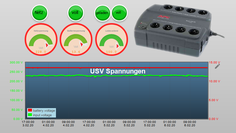

          @oberfragger sagte in [gelöst] USV und ioBroker:
          Dachte NUT wäre nur zum reinen runterfahren bei Ausfall.
          nö, da gibt es massig Informationen, dass es gar nicht auf eine Seite passt ;-)
