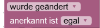

      So sollte es gehen:
      setzte das anerkannt ist noch auf "Befehl"

        Ich habe es nun so geändert:
        1. Was macht die Umstllung auf Befehl genau?
        2. Leider klappt es nicht. Evtl. liegt es daran wie der state funktioniert: Ich drücke die Taste und in <1sek wechselt er von 0 auf 1000 auf 1002 auf 0.
        • Ist es so, dass dann das Falls Objekt 3x durchlaufen wird? Also einmal beim wechsel von 0->1000, dann 1000->1002 und ein letztes mal 1002 ->0
                Das anerkannt hab ich hier erläutert:
                https://forum.iobroker.net/post/372192

                      ja, das war nur ein Test. Aber wenn ich es wieder auf "egal" stelle funkioniert es scheinbar
                        dehein2
                        also so:
                        • T Nicht stören
                          T Nicht stören
                          ticaki
                          Bei geändert ist es auch egal :)
                                  ist nicht optimal, da der Datenpunkt bei einem Tastendruck den Status doppelt ändert, einmal auf z.Bsp. 1001, und danach dann auf 0. Damit wird der trigger 2 mal aktiv, um bei der zweiten Aktivierung ohne Aktion durch alle Falls Abfragen durchzulaufen.
                                  Besser ist es, an dieser stelle auf "ist grösser als vorher" zu stellen, dann wird der Trigger pro Tastendruck auch nur genau 1 mal aktiviert. (Spart auch wieder Rechenleistung)
