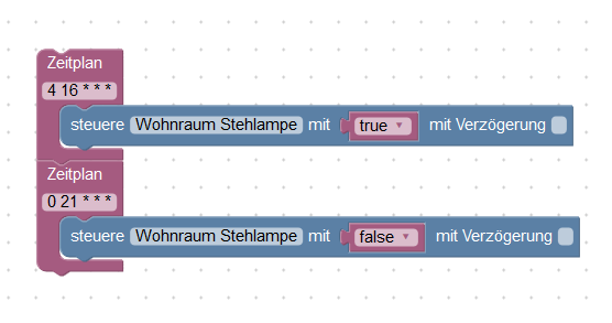

    ich habe folgendes Problem: Ich möchte eine Stehlampe, welche mit einer "TP-Link Kasa Smart WLAN Steckdose" schalten möchte. Der Adapter "hs100.0" läuft ohne Probleme.
    Das Skript schaut wie folgt aus:

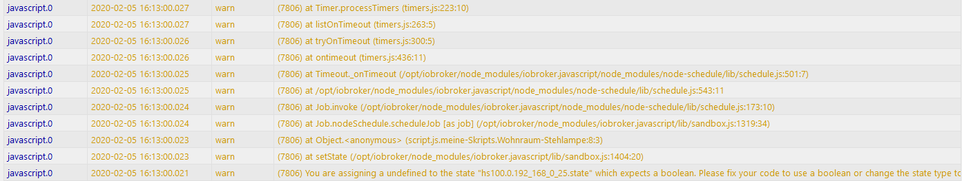

    Leider bekomme ich im Log folgende Fehler:
    Was mache ich falsch?
    Danke für Eure Hilfe!

      @MaZi
      Den blauen Logikbaustein wahr nehmen
        MaZi
        Danke, jetzt läuft es! Super!
