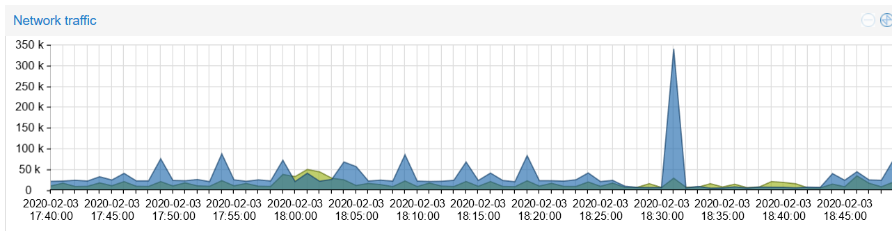

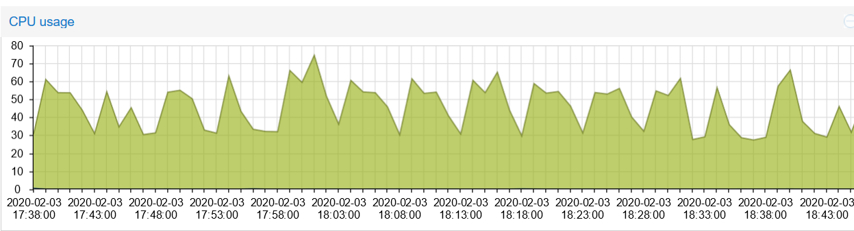

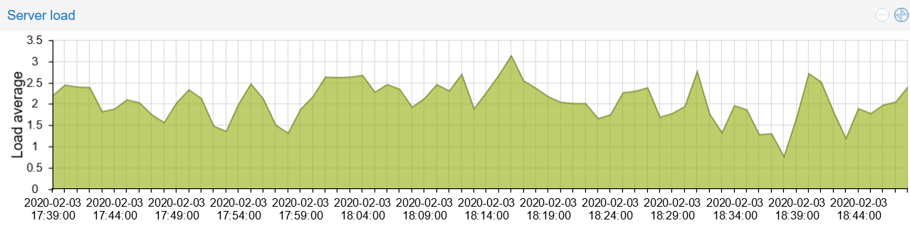

                      Hi, die Systemlast hatte ich als IT-Techniker schon mal im Auge.
                      Man merkt zb schon wenn man ein Objekt selektiert, dass die CPU-Last steigt, usw.
                      Der NUC ist natürlich per LAN angebunden. Aktuell arbeite ich aber mit dem
                      Notebook per WLAN.
