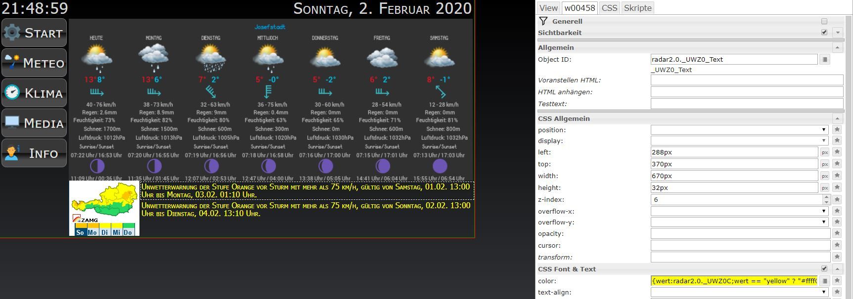

    Kann mir jemand sagen, warum die Fontsfarbe nicht angepasst wird, obwohl der Inhalt stimmt?
    {wert:radar.0.UWZ0C;wert == 1 ? "#ffff00" :: wert == 2 ? "#ffa500" :: wert == 3 ?"ff0000"}
    Was ist an diesem String falsch?

        @OliverIO auch mit:
        {wert:radar.0.UWZ0C;wert == "1" ? "#ffff00" : wert == "2" ? "#ffa500" : wert == "3" ? "ff0000" : "#ffffff"}
        funktioniert es nicht. In diesem Fall ist die Schrift einfach weiß. Egal was in dem Datenpunkt steht!
        Bin echt ratlos!

            @OliverIO also der funktioniert bei mir nicht:
            {wert:radar2.0._UWZ2C;wert == "yellow" ? "#ffff00" : wert =="orange" ? "#ff961a" : wert =="red" ? "#ff0000" :"#ffffff"
            Typ ist string - und die texte passen! Aber die Farbe wird nicht angepasst. #verzweifel

                @OliverIO
                in radar2.0._UWZ0C Steht entweder "yellow", "orange" oder "red"
                in radar2.0._UWZ0_Text steht der Text der Unwetterwarnung.
                Je nach der Farbe in radar2.0._UWZ0C soll der Text von radar2.0._UWZ0_Text in entsprechender Farbe dargestellt werden. Klappt aber nicht. Wo liegt mein Fehler?

                  @J-A-R-V-I-S jetzt habe ich:
                  {wert:radar2.0._UWZ0C;(wert == "yellow") ? "#ffff00" : (wert =="orange") ? "#ff961a" : (wert =="red") ? "#ff0000" : "#ffffff"}
                  Text bleibt immer gelb!

                      @J-A-R-V-I-S Hurra! Du hattest recht. Habe jetzt aktualisiert. Nun funkts! DANKE!

                        Nur mal so als Tipp am Rande, es braucht keine Klammern und Spaces vor oder nach "? :" sind auch unwichtig ob vorhanden oder nicht. Dein ganzer Fehler war die fehlende "}" am Schluss. Dass sieht man aber im Editor so nicht, und weil du es bei Textfarbe eingesetzt hast, fällt es auch nicht auf ;)
                        Deswegen zum testen eines Bindings einfach ein HTML-Widget nehmen, dann sieht man sofort ein "NaN", "undefined" oder what else...
                        In deinem Fall hättest du dann zB. gesehen, dass egal welche Farbbezeichnung in deinem Datenpunkt steht, dass Ergebnis immer {wert:radar2.0._UWZ0C;(wert == "yellow") ? "#ffff00" : (wert =="orange") ? "#ff961a" : (wert =="red") ? "#ff0000" : "#ffffff" gewesen wäre. Logisch, ohne schließende "}" ist es einfach ein simpler Text und eine Farbe {wert:radar2.0._UWZ0C;(wert == "yellow") ? "#ffff00" : (wert =="orange") ? "#ff961a" : (wert =="red") ? "#ff0000" : "#ffffff" gibt es meines Wissens nicht, also nimmt er die erste verwertbare Information, und die ist "yellow" 😀
