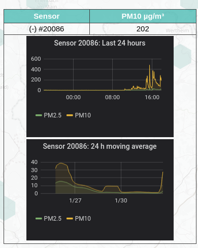

    Hallo Forum, ich bin gerade dabei meine Luftdaten Infos zu Verarbeiten.
    Ich habe mir den Adapter eingerichtet und empfange Daten. Diese werte ich mit History aus und lasse sie mir über Flot anzeigen.
    Auf der Luftdaten.info Seite habe ich zwei Diagramme gesehen. Das erste ist kein Problem, dies konnte ich so umsetzen. Mit dem zweiten kann ich irgendwie nichts anfangen.
    Frage:
    • Was zeigt mir dieses Diagramm genau an?
    • Wie kann ich so ein Diagramm in Flot darstellen (welche Datenpunkte muss ich abfangen)
    Derzeit sieht mein Flott dazu wie folgt aus (im Vergleich zu Diagramm 1)

      @G4l4h4d das zweite ist ein fortlaufender Mittelwert über die 24h

        Danke für die Info, weißt du zufällig wie ich das in Flot abbilden kann?

          Gleitender durchschnitt
          Damit vielleicht den Mean24 berechnen und den Datenpunkt dann loggen.
