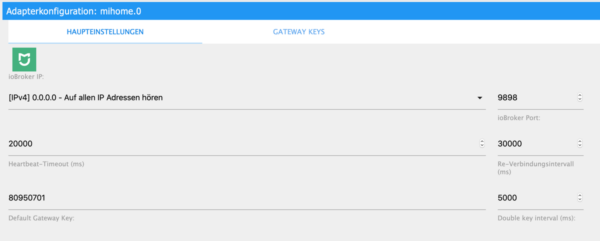

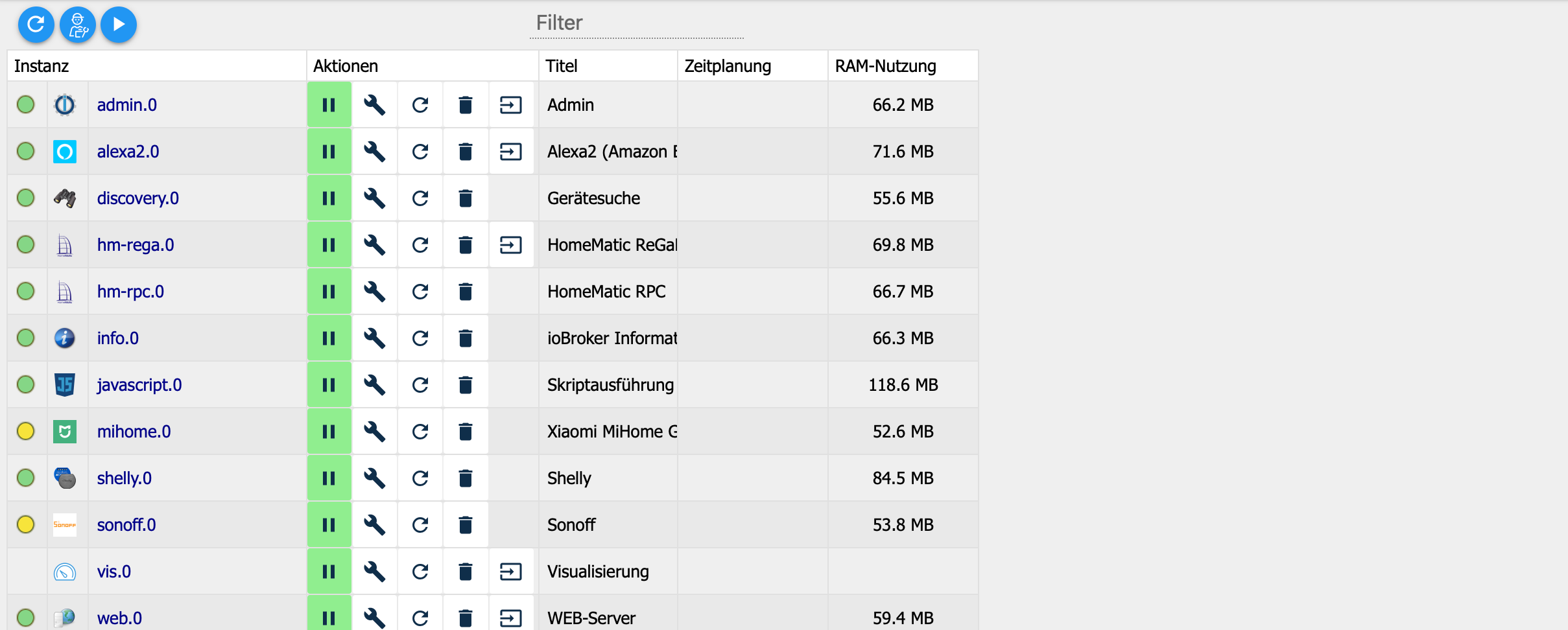

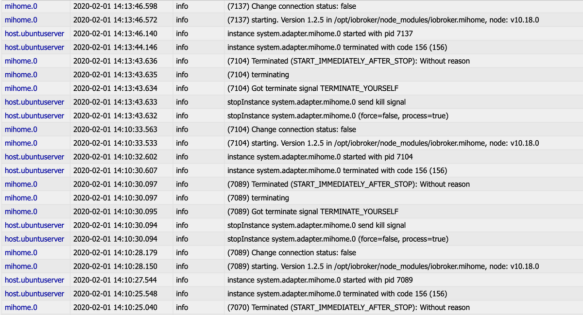

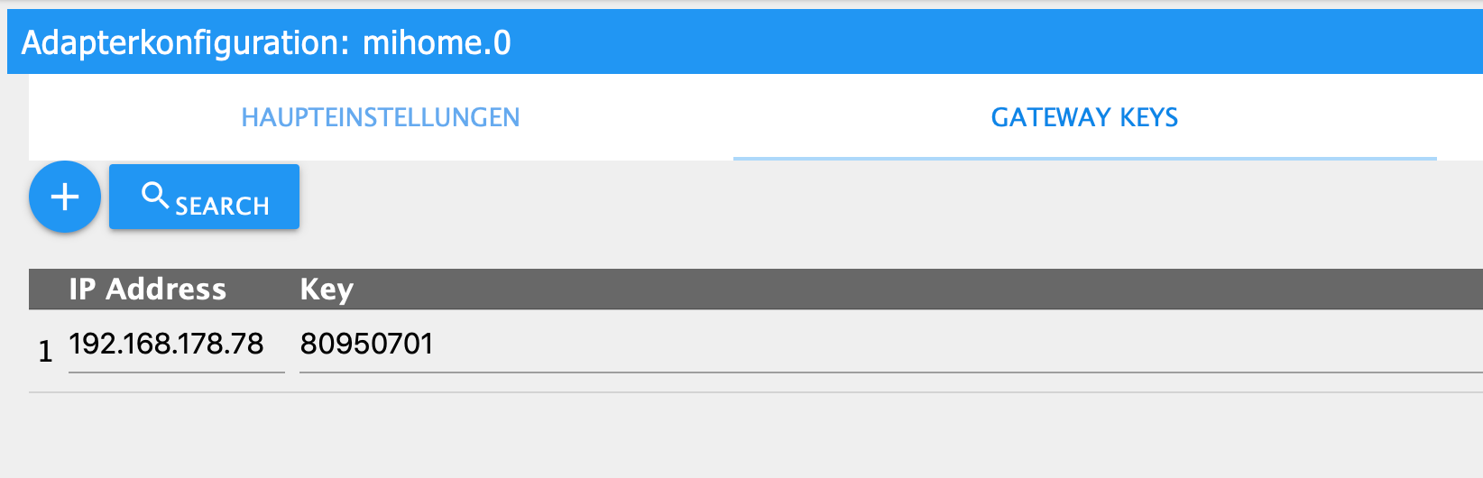

    Habe den MI Home Adapter runtergeladen und Daten eingetragen. Aber der Adapter bleibt gelb. Könnt ihr mir sagen was ich evt. falsch mache.
    Das Gateway kann man zwar suchen lassen, aber bei mir kommt nichts. Also habe ich die IP und den Key von Hand eingetragen.
    Ist bestimmt wieder so ein typischer Anfängerfehler!
    Anbei mal ein paar Screenshots:

        @gubel4ever sagte in MI Home Adapter läuft nicht:
        Hallo
        Der Key schaut komisch aus.

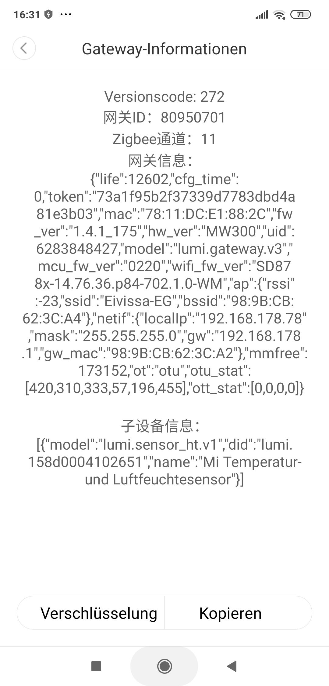

          Ich musste China als Land einstellen sonst hat er das Gateway nicht gefunden.
          Da habe ich die Nummer her:
          • G gubel4ever
            Das ist nicht der Key.
            So wie oben im Link beschrieben.
            Installation der Mi Home App und freischalten der lokalen Netzwerk Funktion
            Android Mi Home App auf einem Android Gerät herunterladen, installieren, öffnen und
            den Geschäftsbedingungen zustimmen.
            Als Land Festland-China auswählen
            Über Anmelden ein Konto erstellen
            Nach der erfolgreichen Anmeldung über + ein Gerät hinzufügen
            Unter Haushaltssicherheit den MI Control Hub auswählen und den Anweisungen
            folgen
            Nach erfolgreichem einbinden des Gateways die 3 Punkte am oberen rechten Bildschirm
            und danach About betätigen
            Den Text Plug-in version unten 10mal tippen
            Nun ist der Entwickler Modus eingeschaltet und es sollten nach einer gewissen Zeit
            2 weitere Menüpunkte erscheinen
            Falls nicht, wiederholt versuchen
            Den Menüpunkt Wireless communication protocol auswählen
            Den Schiebeschalter oben einschalten, das Passwort notieren und mit OK bestätigen.
            Das Passwort wird später bei der ioBroker Installation benötigt.
            Nun können weitere Geräte über das + Zeichen angelernt werden.
