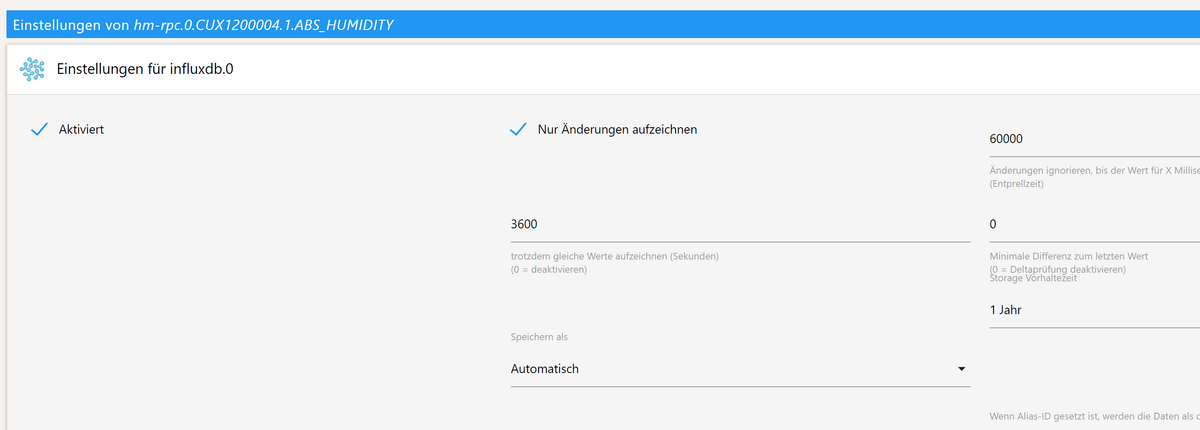

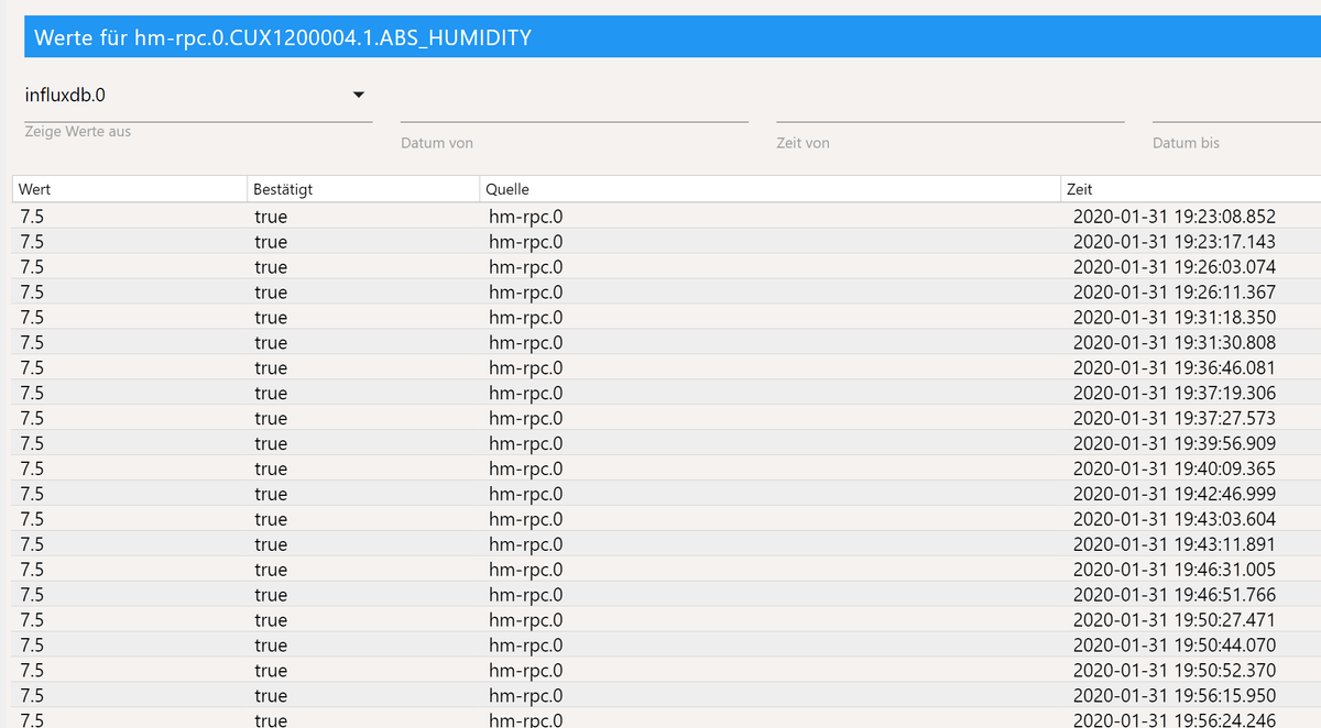

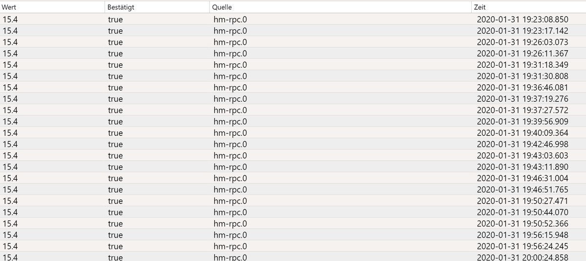

    ich habe im Internet ähnliche Probleme gelesen, leider ohne Lösung.
    Deshalb hier noch einmal meine Beobachtung.
    Obwohl in den Einstellungen "Nur Änderungen Aufzeichnen" aktiviert ist:
    Werden gleiche Werte dauernd abgespeichert:
    Gibt es einen Tip, was hier schief läuft? Das Verhalten sehe ich bei allen Datenpunkten.

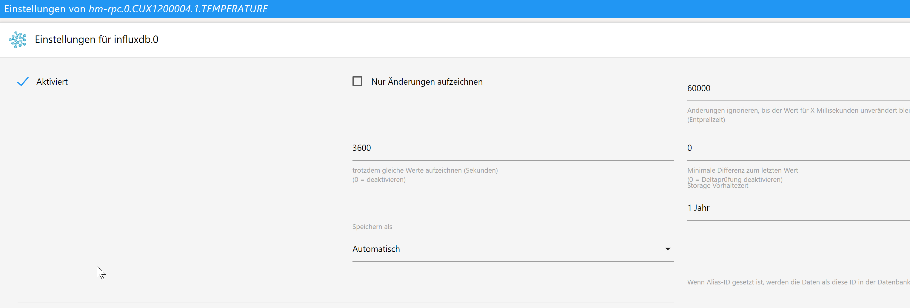

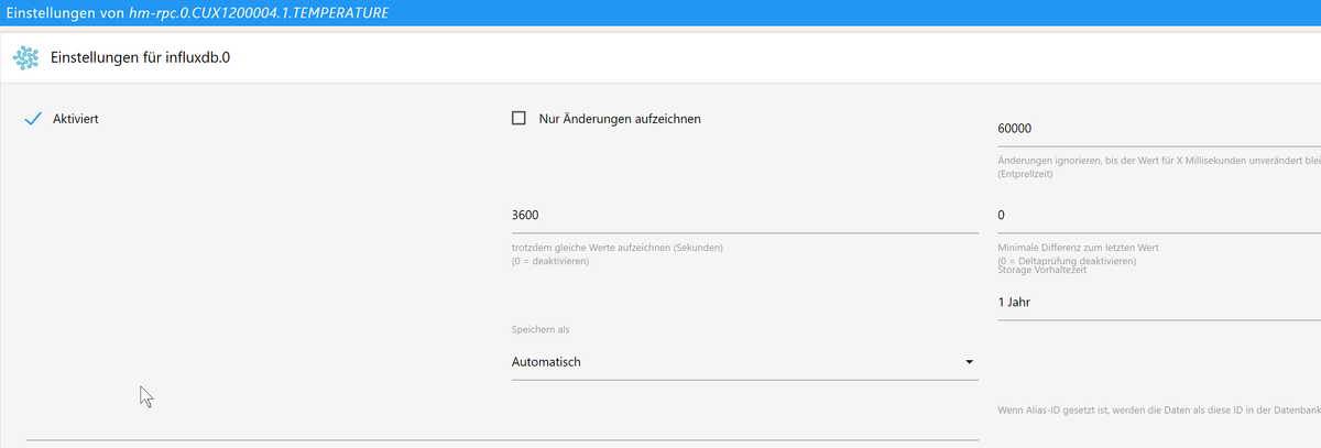

      @Christof-Kac sagte in "Nur Änderungen Aufzeichnen" funktioniert nicht:
      Ich sehe nicht dass die Checkbox angehakt ist

        Da habe ich einen Datenpunkt erwischt, wo der Haken wirklich nicht gesetzt war.
        Meine anderen Punkte waren aber richtig konfiguriert und speichert trotzdem jeden Wert:
        Funktioniert das denn bei Euch?

          Sorry, jetzt sehe ich gerade, dass in der influxdb doch die Werte gefiltert gespeichert werden und nur in der Tabellensicht alle Werte gezeigt werden.
          Thema geschlossen.

            @Christof-Kac
            Da passt ja noch was nicht.
            Du hast eine entprellzeit von einer Minute eingestellt. Daher dürften die Werte ja nur frühestens jede Minute geloggt werden.
