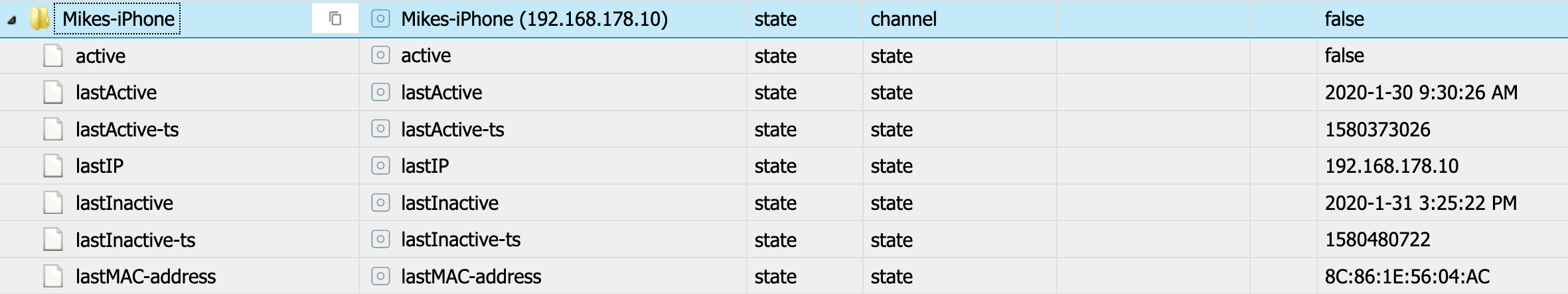

    Im tr-064 Adapter stehen einige Datenpunkte zur Verfügung, welche als Zeitangabe verwendet werden können.

            Das Problem wird aber die amerikanische Zeitangabe darstellen.
            Wo bekommt ioBroker die aktuelle Zeit her und wird diese eventuell auch mit amerikanische Zeitangabe dargestellt?

              @SBorg
              Es funktioniert!! 🕺
              Ich habe einfach die beiden Datenpunkte lastActive und lastInactive ins Verhältnis gesetzt.
              Und hier das funktionierende Blockly:

                @StM47 :)
                So war das auch gedacht. Für die aktuelle Zeit kannst du auch bspw. system.adapter.admin.0.alive nehmen, denn dessen Zeitstempel ist relativ aktuell. Der wird alle paar Sekunden geschrieben, hinkt also nur wenig der reellen Zeit hinterher.
