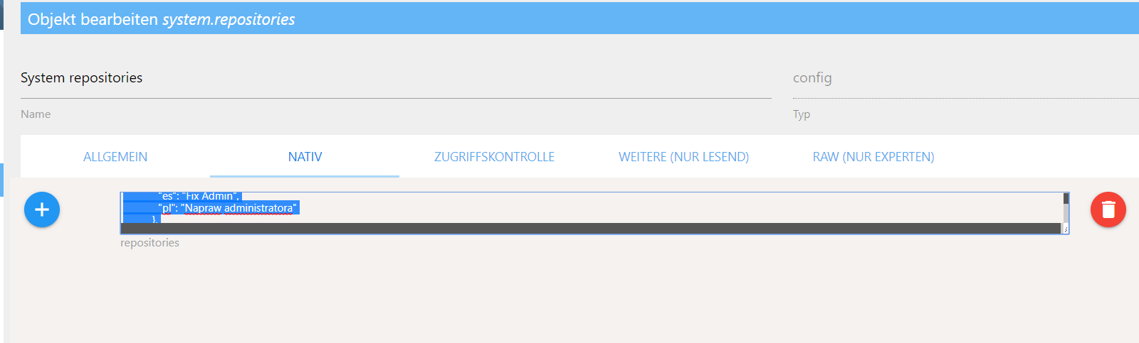

          Das mit den veralteten Versionen ist ein Bug im JS-Controller. Hier der Workaround:
          https://forum.iobroker.net/post/354239

            @AlCalzone so sieht es bei mir aus und es ist eine ewige lange Liste drin habe nur mal ein Auszug kopiert.

              @ostseereiter Ja, so sieht es normal aus. Der Bug verhindert, dass diese Liste aktualisiert wird. Mein Workaround sorgt dafür, dass das nächste Aktualisieren wieder funktioniert.
              J ostseereiterO 2 Replies Last reply

                    @AlCalzone das hört sich schon mal gut an nur weiß ich nicht ganz genau was ich löschen soll. Nicht böse sein.ich bin da immer wie ein DAU
                    Gruß OSR

                      @ostseereiter Ok, dann die DAU-Lösung ;)
                      1. Konsole auf
                      iobroker stop
                      cd /opt/iobroker
                      npm i iobroker.js-controller@2.2.8
                      iobroker start
                      Danach sollte der Aktualisieren-Button in der Adapterliste im Admin wieder tun.

                          @AlCalzone super das sieht doch schon sehr gut aus. (Große Erleichterung)Danke.
                          @Jan1 auch dir Danke.
                          Gruß OSR
