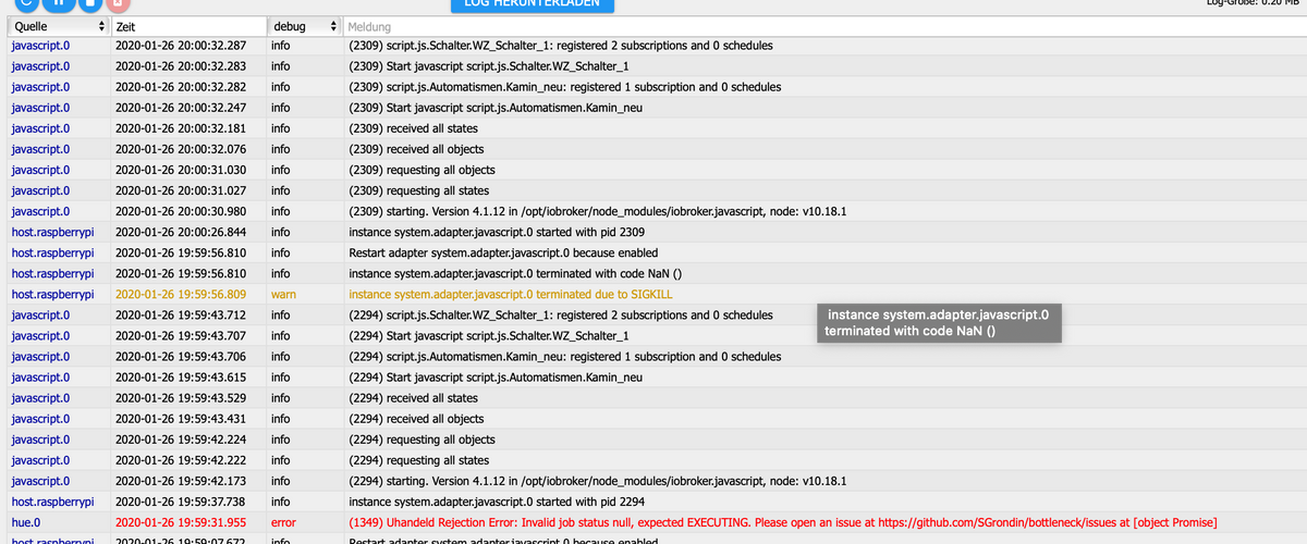

              Hi, jetzt gehts wieder los mit der Fehlermeldung "(1349) Uhandeld Rejection Error: Invalid job status null, expected EXECUTING. Please open an issue at https://github.com/SGrondin/bottleneck/issues at [object Promise]
              Hier der gesamte Log:

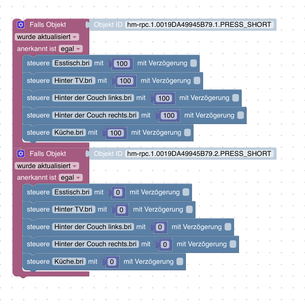

              Ich habe ein neues Script erstellt und spreche damit über einen hmip schalter mehrere Hue-Lampen an - das sieht so aus:
              oder hier als script:

              liegt hier irgendwo das Problem?
                #30
                @chrbo80 sagte in javascript instanz dauern rot?:
                enää
                Diese Meldung bezieht sich auf hue
                Rein aus dem Bauch raus würde ich jetzt sagen du hast Probleme mit deinem Netzwerk.
                Erst HM jetzt Hue
                C 1 Antwort Letzte Antwort
                • C Offline
