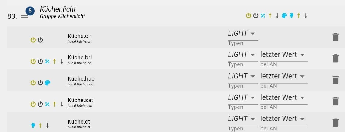

        @Ormus
        ich verwende in iot für die farbigen Lampen 5 Datenpunkte, damit funktioniert es bei mir. (ich verwende HUE Adapter 3.0.1 und iot Adapter 1.2.0)
              on
              bri
              hue
              sat
              ct
