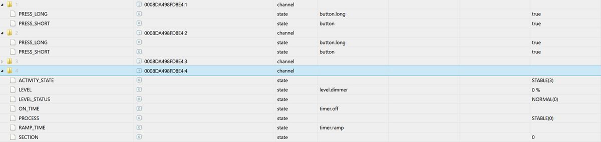

          Was muss ich tun, damit ich den Dimmer per Vis steuern kann und auch das anschalten per Taster im Vis den Schalter als An bzw. Aus darstellt?
          Meine Datenpunkte sehen für den Dimmer Aktor so aus:

            @eXectiX sagte in Wie HmIP-BDT Aktor über Vis steuern?:
            Die Taster müssen doch auch mit abgefragt werden wenn sie von Hand betätigt werden damit in der Vis die Lampe eingeschaltet ist oder?
            Oder!
            Der Level wird übertragen, egal von wem er verstellt wurde.
            den Datenpunkt LEVEL ansteuern
            und Level 0 ist aus
            E 1 Antwort Letzte Antwort

              @Homoran danke!
              Mein Fehler was das ich in "In Arbeit Zustand ID" auch den Level eingetragen hatte.
              Hatte ich irgendwo so gesehen gehabt 🙄
              Zudem waren meine Datenpunkte bei Level, wenn 50% dimmung war 0.5.
              Auf einmal passen diese aber nun!
              Danke!
