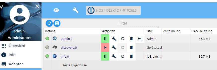

        Nun iob im browser aufgerufen mit: ip:8081
        Bei den Instanzen sieht es nun so aus:
        Auch alles gut soweit.
