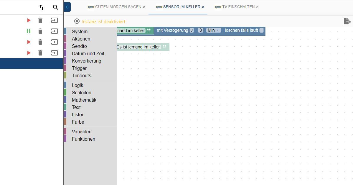

    Servus.
    Seit heut läuft kein Blockly mehr.
    Gestern lief alles noch ohne Probleme.
    VIS usw funktioniert alles ohne Problem.
    Aus heiterem Himmel bin echt ratlos
    malorossM paul53P 2 Antworten Letzte Antwort
    • F Fabster
      Servus.
      malorossM Offline
      malorossM Offline
      maloross
      @Fabster hast du die 2. web-Instanz neu angelegt und dort auch den Port 8082 eingetragen?

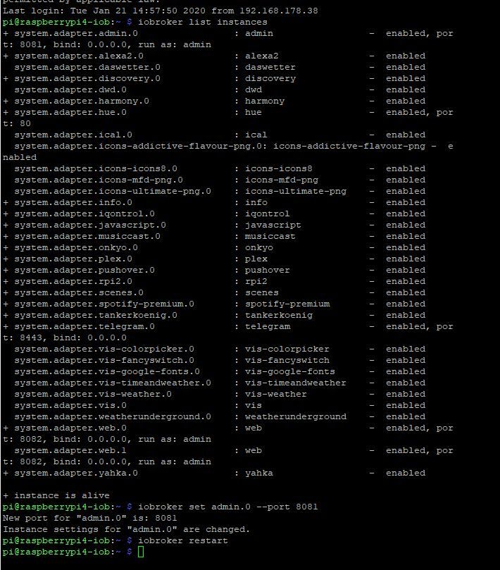

          @Fabster in der Fehlermeldung wird als Verursacher "web.1" angegeben. Die Instanzen beginnen in der Regel mit Instanz.0
          Schau mal, ob du 2x eine Web-Instanz angelegt hast, also web.0, web.1, web.2 ...

            @Fabster
            iobroker list instances zeigt zwei Web-Instanzen web.0 und web.1 mit gleichem Port 8082. Deaktiviere oder lösche die Instanz web.1 oder brauchst Du sie (wofür) ?

              Fabster
              @paul53 Nicht das ich wüsste.
              Wie lösch ich die ?
              F paul53P 2 Antworten Letzte Antwort

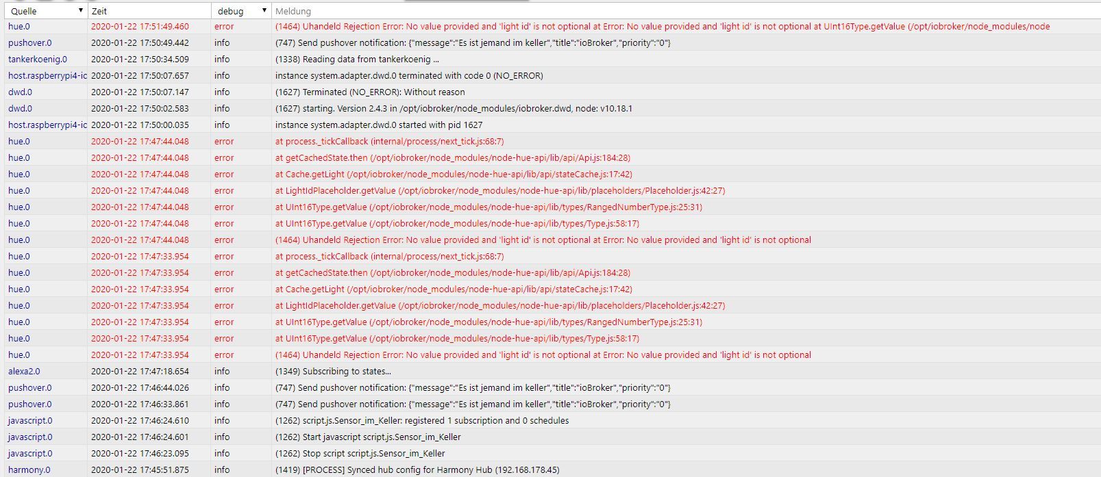

                @Fabster also das Port Problem ist weg.
                Nur Fehlermeldungen ohne ende

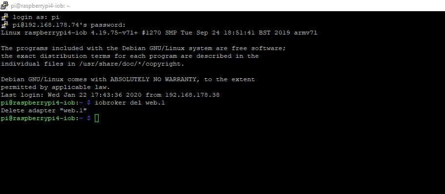

                  @Fabster sagte in Doppelter Port 8082:
                  Wie lösch ich die ?
                  Im Reiter "Instanzen". Falls Du nicht auf die Admin-Oberfläche kommst, dann
                  iobroker del web.1
                  F 1 Antwort Letzte Antwort
                    Wie lösch ich die ?
                    iobroker del web.1
                    F Offline
                    F Offline
                    Fabster
                    @paul53 erldeigt

                      @Fabster aber Problem ist nicht gelöst ! Blockly geht immer noch nicht
                      • F Offline
                        F Offline
                        Fabster
                        Instanz läuft nicht. Ist das der Haken ?
                        malorossM 1 Antwort Letzte Antwort
                        • F Fabster
                          malorossM Offline
                          malorossM Offline
                          maloross
                          @Fabster ist wie beim Autofahren: der Motor muss gestartet werden 😉

                            @maloross hmm ok. Hab alle Adapter mal frisch gestartet und alles auf grün
