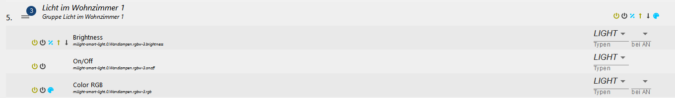

    Ich stell mich gerade blöd an, weil ich das eigentlich schon paar mal gemacht hatte und es nun nicht mehr schaffe.
    Was ich will ist eine Zigbee Lampe über einen frendly name über Alex steuern und dazu ne Gruppe im IOT Adapter erstellen.
    Hier ein Beispiel wie das bei ner Mi Lampe aussieht (wird über den Mi Adapter schon so angelegt):52533181-ac82-4791-a426-9147ff795041-grafik.png

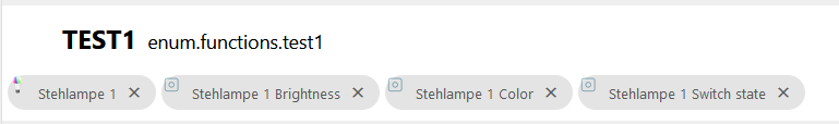

    Gruppen bekommt man eigentlich recht einfach wenn man die DPs die man braucht, in dem Fall bei der Zigbee:
    wären es die gleichen wie bei der Mi (brightness, color und state), in Raum und Funktion anlegt.
    Dazu habe ich dann auch mal ein Raum "Test" und eine Funktion "Test1" angelegt:
    Das sollte doch dann die Gruppe "Test1 im Test" ergeben, macht es aber nicht.

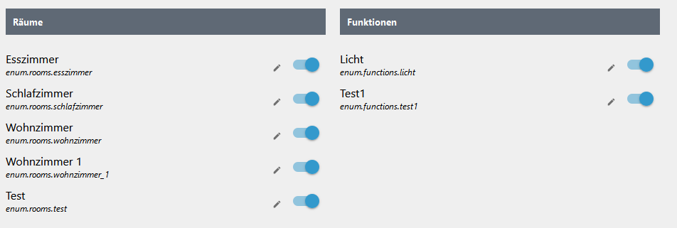

      hast Du mal im iot Adapter unter intelligenten Aufzählungen nachgesehen, ob die neuen (Test) auch an sind.

        Jan1
        @dslraser
        ja sind da:
        Nur wird eben nichts angelegt und das wundert mich doch ein wenig, da das eigentlich sehr einfach war.

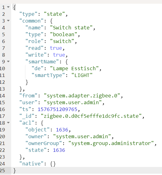

          Ich vergebe den Datenpunkten die gruppiert werden sollen in ihren jeweiligen RAW Einstellungen den selben Smartnamen, dann werden die in IoT zu einer Gruppe zusammen gefügt.
          Bspw haben hier state, brightness und color einer Lampe den selben Smartnamen.
          J 2 Antworten Letzte Antwort

            @Rushmed
            Das wars, wusste doch dass ich was vergessen hatte. Probier ich gleich mal aus.

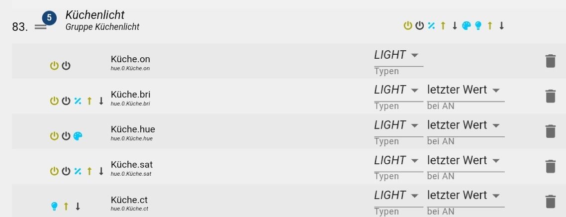

                          @Jan1 sagte in IOT Gruppe hinzufügen:
                          Da ist aber auch die Frage, warum es der IOT nicht auf die Reihe bekommt?
                          Bei den HUE Lampen macht es iot leider "noch schlechter". Da wird dann eine neue Aufzählung "Color" angelegt, in der nur jeweils (ich glaube ct) enthalten ist. In der Gruppe brauche ich aber 5 Datenpunkte um alles steuern zu können.
