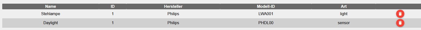

    Hab heute meinen ConBee II Stick bekommen und am Pi4 installiert wo auch der ioBroker drauf läuft. Installation verlief problemlos nur habe ich jetzt 2 Probleme:
    Im deconz Adapter im ioBroker werden mir 2 Geräte angezeigt:
    Allerdings habe ich nur die Stehlampe verbunden. Auf der phoscon Seite wird mir auch nur diese eine Lampe angezeigt. Woher kommt der Sensor? Ich besitze aktuell nichtmal einen Sensor der ZigBee könnte.

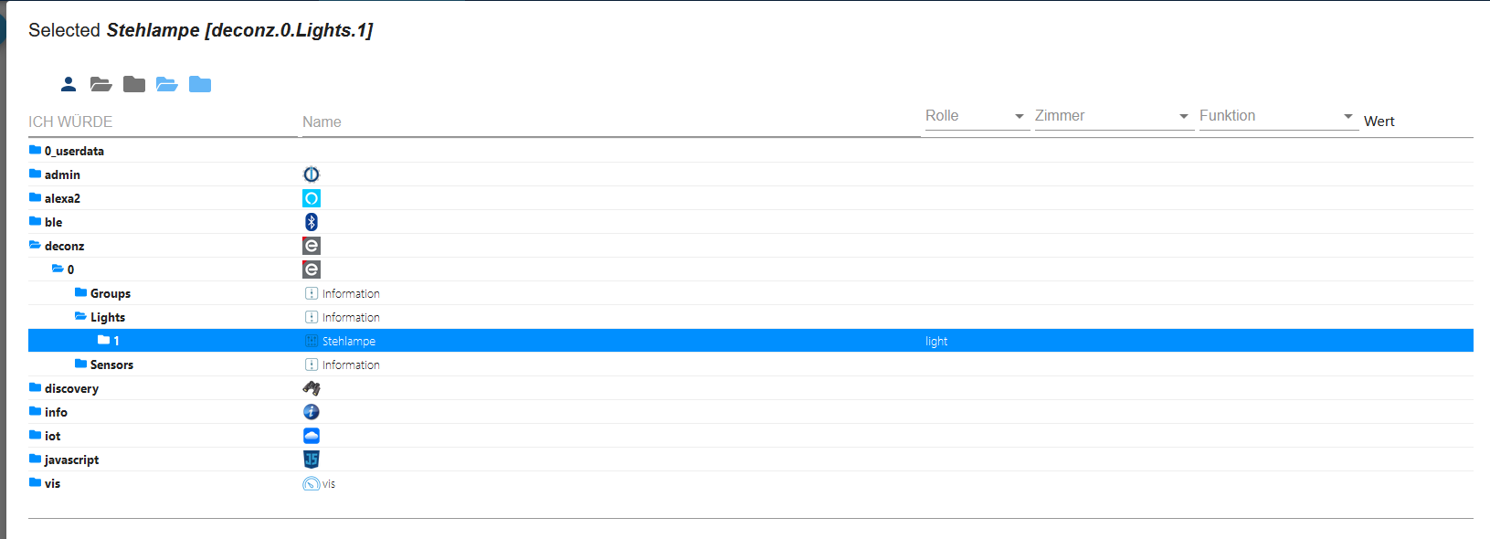

    Wie bekomme ich die Stehlampe jetzt in den iot Adapter rein? Da wird mir nichts anzeiget. Manuell hinzufügen bekomme ich auch irgendwie nicht hin:

      Problem 2 habe ich jetzt gelöst indem ich die Datenpunkte einzeln hin zugefügt habe (also den für dimmen und den für an/aus). Wurde von Alexa dann auch als Lampe richtig erkannt.

        @Thomas-Winkler
        Dein Problem 1 ist keines. Daylight ist ein virtuelles gerät, welches in Phoscon/devoncz automatisch vorhanden ist. Dies wird in Abhängigkeit davon, ob am eingestellten Standort gerade Tag oder Nacht ist eben true/false.
        Sollte Dich also nicht stören.

          @Wildbill Danke für die Antwort. Ich hatte es gestern n8 auch noch selber herausgefunden. Aber woher nimmt Phoscon/devoncz meinen Standort? Also im ioBroker hab ich meinen Standort ja hinterlegt, aber auf der Phoscon Seite finde ich nirgends was wo ich sowas einstellen kann. Also da kannst ich meine Zeitzone angeben aber nicht genau meinen Wohnort. Und nur über die Zeitzone ist das ja recht ungenau, ob es bei mir draußen jetzt hell oder dunkel ist.
          • W Online
            W Online
            Wildbill
            ohne jetzt schauen zu können wird es aber vermutlich genau das sein.
            Gruss, Jürgen
