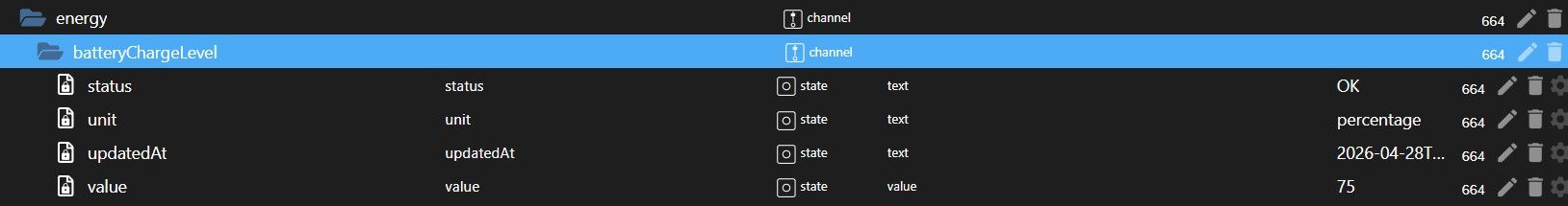

                    • mg99M Offline
                      mg99M Offline
                      mg99
                      #94
                        Melebele
                        #95
                        Tatsächlich bei mir genauso.
                        Habe die API regeneriert und nun funktioniert es.
                        Vielen lieben Dank für die Tipps
