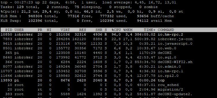

        @Alex-0 sagte:
        Aktuell laufen ja bei dir nur 19 Prozesse.
        Da sind die Instanzen, die zyklisch per CRON gestartet werden, nicht dabei; auch kein automatisches Backup. Solche Instanzen sind gefährlich, da sie beim Starten besonders viel RAM benötigen (Compiler), aber die Anzeige von freiem RAM verfälschen.
        @mguenther sagte:
        kann man das irgendwo sehen?
        Rufe mal top in der Console auf und achte auf den genutzten Swap. Swap-Nutzung ist ein sicheres Anzeichen für RAM-Mangel.

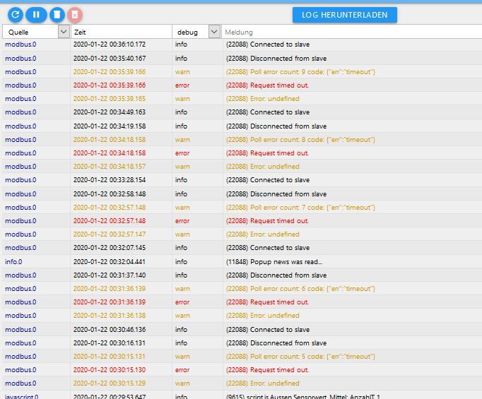

                also, ich komme gerade nach Hause und mache den Rechner an - Zack, gefühlt aufgehangen. Anbei der Error-Log:
                iobroker.2020-01-22.pdf
                top hatte ich vorhin schon einmal kurz laufen lassen, hier der Screenshot:

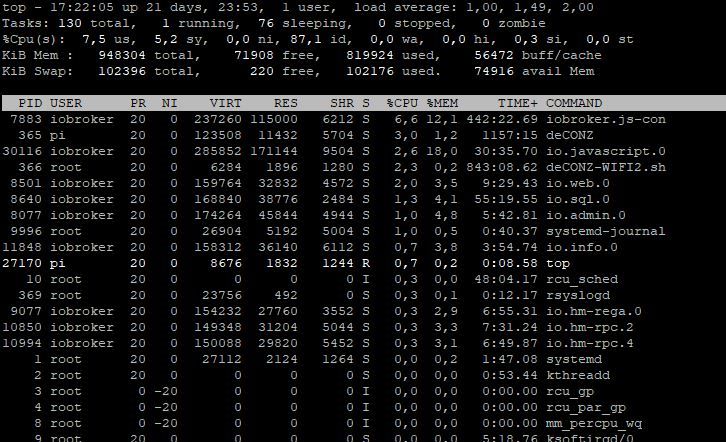

                und hier von jetzt nach dem ich mich wieder anmelden konnte...
                vorher hatte ich bereits vor einigen Stunden "DasWetter" und "Weatherunderground" gestoppt. Was nun? Wenn ich toprichtig interpretieren, wird der ganze swap genutzt und frei ist nix mehr.

                  jetzt bekomme ich modbus wieder nicht zum Laufen. Erst dann, wenn ich die Instanz anhalte und dann manuell starte, verbindet sich mir den anderen Systemen...

                    @paul53 sagte in ioBroker hängt sich auf - danach immer "Restart":
                    @mguenther
                    Selbst den swap ist komplett verbraucht.
                    Dann hast du zu viele Instanzen für dein weniger RAM
                    Oder noch weitere Programme die RAM belegen.
                      mguenther
                      ja, nachdem ich das gestern abend gesehen habe, habe ich es bereits befürchtet... wird wohl ne Neuanschaffung...
