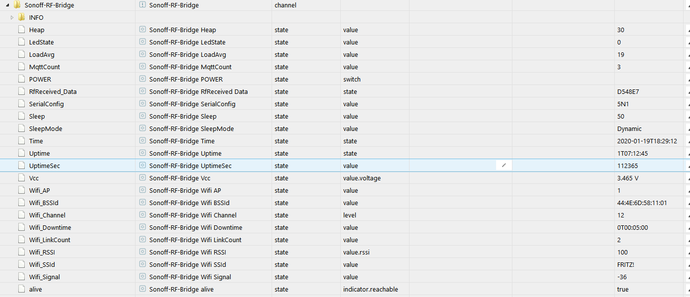

    @Jan1 Hallo, blöd beschrieben von mir. Der Sonoff Adapter findet die Bridge nicht. Nur unter MQTT finde ich sie und will nicht unbedingt den String mittels Javascript in Datenpunkte umwandeln müssen.

        @Jan1 Bei den Objekten unter mqtt.0
        {"Time":"2020-01-19T18:25:24","Uptime":"0T00:00:12","UptimeSec":12,"Heap":28,"SleepMode":"Dynamic","Sleep":50,"LoadAvg":19,"MqttCount":1,"Wifi":{"AP":1,"SSId":"Steuerung Router Fritz","BSSId":"98:9B:CB:37:BF:E7","Channel":1,"RSSI":74,"Signal":-63,"LinkCount":1,"Downtime":"0T00:00:06"}})
        wird mir die Bridge und die Signale im String angezeigt und aktualisiert. Im sonoff.0 erscheint die Bridge nicht. Hier sehe ich aber alle meine Pow´s.

                    @Jan1 Danke für deine Hilfe. Ich habe schweren Herzens das System neu gestartet und jetzt funktioniert es. Anscheinend hat der Portwechsel auf der Bridge nicht sauber funktioniert. Habe zwischen Sonoff - Port und MQTT - Port hin und her gewechselt. Danke nochmals.
